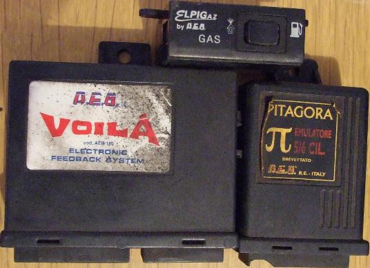

    Kilka dni temu próbowałem połączyć się z centralką VOILA przy pomocy laptopa i kabla zbudowanego na bazie MAX232 - kabel działa bez problemów z sterownikiem Leonardo.
    Niestety nie udało mi się połączyć. :beksa:
    Mam program - jest to 1 plik. Czy programy do VOILA i VOILA PLUS są te same? Wydaje mi się, że nie.
    1. Jak więc rozpoznać czy program na laptopa jest do VOILA czy też VIOLA PLUS ??? :hmm:
    2. Co to i do czgo słuzy ten "tajemniczy" przełącznik jak na zdjęciu ??? :hmm:
    Dzięki za info. :cool:

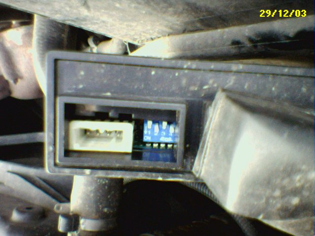

    Mam tą samą centralkę Voila jak twoja na zdjęciu. Z tym że u mnie DIP-switch 1,2 jest na off, 3i4 na on. Miałem ostatnio z nią problem bo przestała mi sterować silniczkiem krokowym (zamiast niego mam teraz ręcznie regulowany zaworek). Więc próbuję ją rozgryźć.
    Ze strony www.elpigas.com dowiedziałem się tylko że przełącznik ten w jakiś sposób konfiguruje układ. Wiem też że po odłączeniu zasilania traci ona jakieś ustawienia. Poszukuje softu i rozkładu wyprowadzeń. Moje zdjęcia:

    Nie jestem pewny do tego co pisze ale chyba obilo mi sie o uszy do zwyklej voili uzywa sie tylko testera , wiem ze napewno V+ sie programuje interfacem ale ona ma inne wyprowadzenia niz ta na zdjeciu . Pozdrawiam

    Ja również mam taką samą centralkę, czyli Voila bez plusa.
    Też mam informację, że nie programuje się jej softem z PCeta.
    Ale dalej nie mamy jasności na temat ustawień switchy. Czy ktoś wie i mółby się podzielić wiadomościami w kwestii doczego służą poszczególne switche i w jakich konfiguracjach się je ustawia.
    A poza tym mając na uwadze sezon zimowy i możliwość częstego odłączania akumulatora aby go doładować w domu to JAKA JEST PROCEDURA PROGRAMOWANIA CENTRALKI wykorzystując diodę i jej wskazania.
    Z góry dzięki za przychylność

    Witam Wszystkich,posiadam identyczną centralkę i też chciałbym dowiedzieć więcej o tych przełącznikach.
    Osobiście nie wierzę aby nie można było zajrzeć interfejsem.

    Viola ma wyjście tylko do testera gdzie można sprawdzić wartość TPS, sondy lambda i położenie silnika krokowego. ŻADNEGO programowania z kompa nie przewiduje i nie obsługuje. Regulacja pod obciążeniem w praktyce wygląda tak:
    -wyjmij bezpiecznik od sterownika (skasuj pamięć) na jakąś minutę lub dłużej
    -włóz bezpiecznik
    -uruchom silnik na benzynie W ŻADNYM WYPADKU NIE PRZEŁĄCZAĆ NA GAZ
    -no i w trasę
    -po zagrzaniu silnika do normalnej temperatury przełącz na gaz i przejedź kawałek ze stałą prędkością (pedał przyspieszenia w jednym połozeniu) i kilka zmian obciążenia przyśpiesanie hamowanie silnikiem i potem znowu jazda ze stałą prędkością. Taki proces powinientrwać około 3-5 minut i najlepiej jest go robić na 3 lub 4 biegu. Co do switchów to jest tam na pewno konfiguracja typu TPS-u i sondy lambda, poszukam opisu jak go znajdę to wrzucę. Pozdrawiam

    Jak ktoś chce to załączam instrukcję do Voili (AEB 180)

    Mam taką instalacje i chce sobie podłączyć do samochodu, skorzystałem ze schematu który zamieścił Paulox ale zostało mi jeszcze kilka kabelków i nie wiem do końca gdzie podłączyć, wdzięczny bym był za wszelką pomoc jeżeli ktoś ma rozpiskę wszystkich przewodów to proszę o jej umieszczenie lub przesłanie na maila z góry wielkie dzięki
    Dokładnie to nie wiem gdzie podłączyć kabelki od przełącznika kabel biały,brązowy, żółty i czerwony, czerwony zapewne do +12 gdyż ma bezpiecznik. jeszcze interesuje mnie do czego służy potencjometr na emulatorze i dwa przełączniki obok tego potencjometru na zdjęciu widać o co mi chodzi.
    Z tego co mi się wydaje to ten emulator jest na 6 wtrysków czy moge do niego po prostu podłączyć 4 a dwa zostawić wolne?
