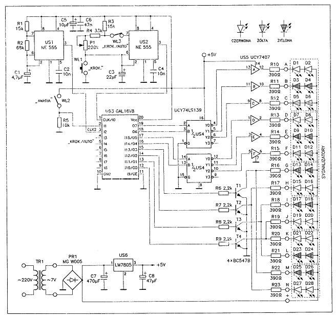

    Witam wszystkich, muszę zrobić model sygnalizacji świetlnej i znalazłem na forum odpowiedni projekt:
    http://www.kpsec.freeuk.com/projects/trafficlight.htm
    ale mam problem, ten projekt jest jakby na jeden sygnalizator, co trzeba zrobić żeby układ działał na czterech sygnalizatorkach?? Tak żeby np. jadący na wschód i zachód mieli zielone światło a w tym czasie jadący na północ i południe czerwone i odwrotnie?? Czy można dorobić możliwość przejścia dla pieszych?? Tak, że w przypadku naciśnięcia odpowiedniego przycisku po pewnym czasie piesi mieli zielone?? Proszę o pomoc, z góry mówię że z programowania jestem zielony jeszcze...:cry:

    ja to mysle tak zrobic ale odrazu mowie ze to bedzie nie tak jak jest w rzeczywistosci ale podobnie:
    robisz sterownik z tej strony, we wszystkich 4 sygnalizatorach pomaranczowy rownolegle, w 2 N S diody zielona i czerwona rownolegle, W E dioda zielona podlaczona rownolegle do diody czerwonej sygnalizatora N lub S a dioda czerwona podlaczona do diody zielonej sygnalizatora N lub S,
    tak a propo to czy schemat ten dziala w taki sposob ze sa identyczne odstepy czasowe pomiedzy zielonym pomaranczowym i czerwonym bo cos mi sie tak to widzi po tym schemacie, chociaz bardzo prawdopodobne ze sie myle
    edit: jednak sie myle przeciez dioda podlaczona jest do kilu wyjsc licznika wiec i czas bedzie rozny

    Takie skrzyżowanie:
    Jak rozbudować model sygnalizacji świetlnej na cztery sygnalizatory?
    Trzeba zaprogramować układ GAL16V8
    Tak wygląda schemat:

    Puszak, a czy ten układ wytrzyma tyle diod?? Bo w wersji pierwotnej są tam 3 więc ok, ale jak podłączysię 12 to może być nieźle, które rezystory trzeba pozmieniać?? tylko te 470 przed diodami czy jeszcze jakieś??

    ja bym dal do kazdej galezi po tranzystorze np. BC548 wtedy bylo by mozna podlaczyc nawet i wiecej diod np. do przejscia dla pieszych i szergowo do kazdej diody opornik ktory wyliczamy z prawa ohma zaleznie od zastosowanego napiecia zasilajacego
    bardziej doswiadczeni koledzy prosze o sprawdzenie

    Ten schemat po przeróbkach i tak nie spełnia warunku "modelu sygnalizacji świetlnej"
    Np. Po zapaleniu się światła czerwonego nie obrazu zapala się zielone dla ruchu, który był do tej pory zatrzymany.
    To samo dla pieszych.
