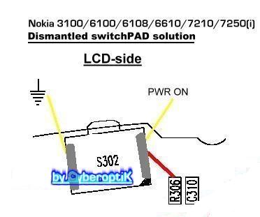

Jak naprawić urwaną ścieżkę włącznika w Nokii 3100?
krzynio20 23 Lut 2008 17:21 1822 6
✨ W dyskusji poruszono problem naprawy uszkodzonej ścieżki włącznika w telefonie Nokia 3100, gdzie włącznik jest dwupinowy, a jedna ze ścieżek została wyrwana. Zaproponowano poszukiwanie rozwiązań na forum Elektroda.pl, gdzie dostępne są schematy i zdjęcia ilustrujące sposób lutowania i podłączenia włącznika. Udostępniono linki do materiałów graficznych pokazujących naprawę ścieżki i montaż włącznika, co ma pomóc w uruchomieniu telefonu mimo uszkodzenia oryginalnej ścieżki. Wskazano, że istnieje rozwiązanie dedykowane dla włączników dwupinowych, jednak wymaga ono dokładnego zapoznania się z dostępnymi instrukcjami i schematami.
