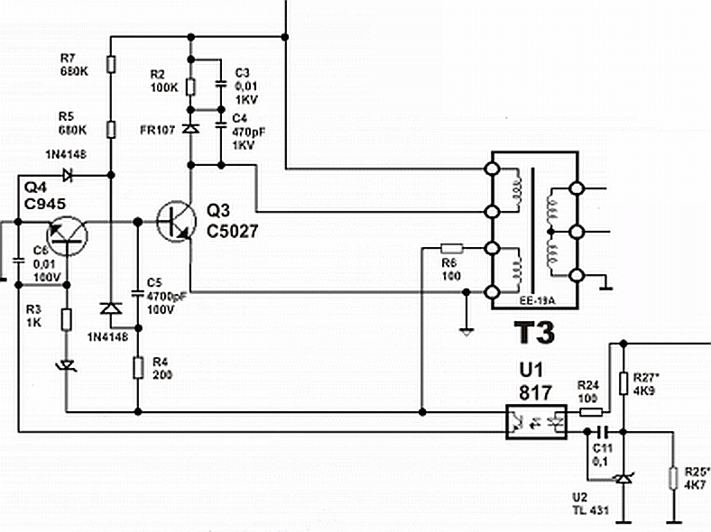

    Proszę o pomoc w zidentyfikowaniu wartości rezystorów w tym zasilaczu przy tranzystorku KSC945 znalazłem jeden schemat, ale bez wartości elementów.
    Zasilacz na układzie scalonym SG6105D

    Daj lepsze fotki nic tam nie widać, a oporów to tam więcej nie ma i chyba i chyba diody zenera. Jaki tam jest tranzystor ten duży w przetwornicy standby?
    Oraz o jakim schemacie napisałeś?
    Sądzę że chyba Ci chodzi o zasilacz: COLORS-IT 300W model 300U-FCM
    Więc proszę o dokładność w odpowiedziach...

    Chodzi mi o te rezystory (fotka2) diody są ok tranzystor jak pisałem 945
    A w przetwornicy siedzą 13003, 13007

    Bajki napisałeś, a miało być dokładnie chodzi mi o tranzystor jaki jest w przetwornicy standby ten jaki zaznaczyłem strzałką.
    Co się stało z tamtymi elementami jakich brak masz je (opisz paski na oporach)?
    W jakim stanie są inne elementy (opory , tranzystorek 945 diody 1N4148 i dioda zenera) przetwornicy standby (zaznaczony tranzystor) i skąd jest schemat o jakim napisałeś?

    Witam schematu nie posiadam wywaliłem skąd go wziąłem nie pamiętam :-)
    Reszta elementów wygląda na sprawne nie ma zwarć itp.
    Te brakujące elementy zostały wlutowane, 3 rezystory są zwęglone oraz zwarty ten tranzystor, którego nie ma w okolicy tych rezystorów KSC945, a tranzystror który zaznaczony strzałką dokładne jego oznaczenia MJE13003

    A tranzystror który zaznaczony strzałką dokładne jego oznaczenia MJE13003
    Czyli przetwornica mocy jest na 2 x MJE13007...
    Zasilacz ma bardzo dużo różnych odmian modeli i zwłaszcza tyczy się to miedzy innymi przetwornicy stand-by.
    Jako, że sam osobiście takiego modelu nie mam spróbuj porównać wybraną przetwornicę do tej Twojej....
    Będziemy się więc opierać na takich tranzystorach :
    MJE13003 Si-n s-pow; 700/400V, 1.5A, 40W,
    Zamienniki:
    (BUX84,BUX85,BUV36)3,SGS13003
    SGS13003 Si-n s-pow; 700/400V, 1.5A, 50W,
    KSC5027F Si-n s-pow; 800V, 3A,40W
    Te małe tranzystorki:
    KSC945 Si-n AF/ln; -/50V, 0.15A, B=40..700
    Zamiennik to:
    KSA733 Si-n AF/ln; -/50V, 0.15A, B=40..700
