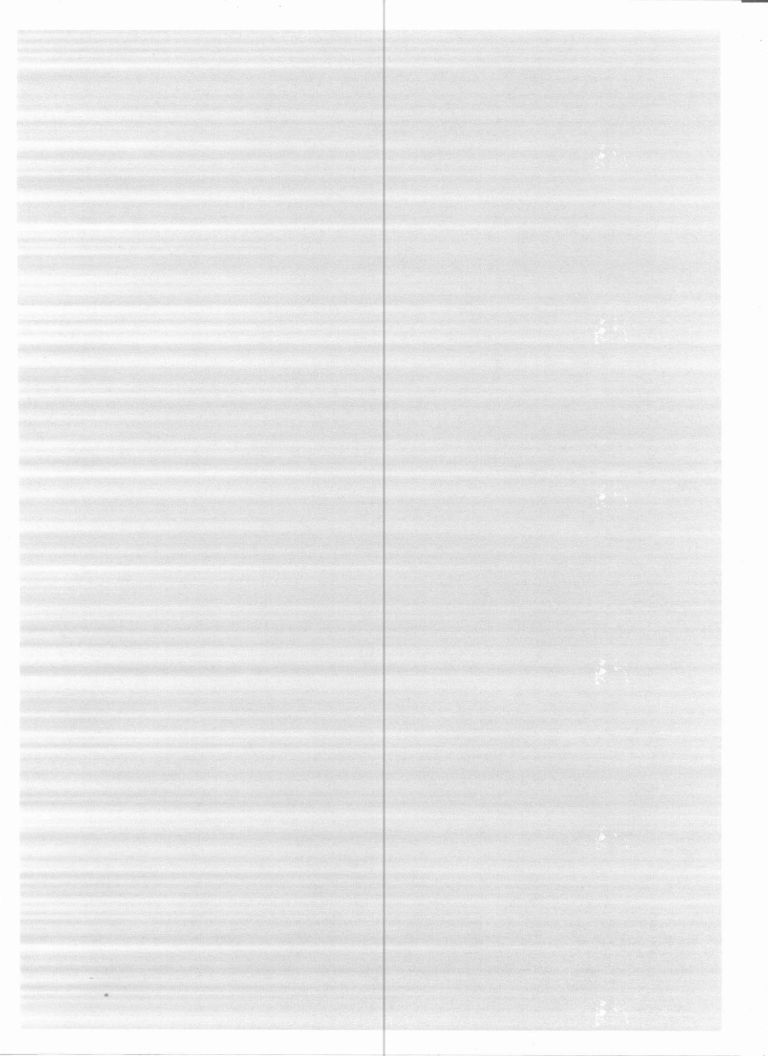

    Przy wydrukach czarnych wady tej nie widać:
    [HP LJ 4000N] Nierównomierne drukowanie szarych elementów, prawa strona lepsza
    Lecz gdy wydrukowałem jednolicie szarą stronę to wyszło coś takiego:
    Gdzie leży przyczyna takich wydruków?
    Niedługo powinien sie kończyć toner, ale to chyba nie jego wina skoro czarne elementy drukuje prawidłowo również wyciągnalem kasetę i dobrze porząsłem, jednak wydruk się nie poprawił.
    Na zdjęciach również widać że prawa strona nieco lepiej wychodzi.

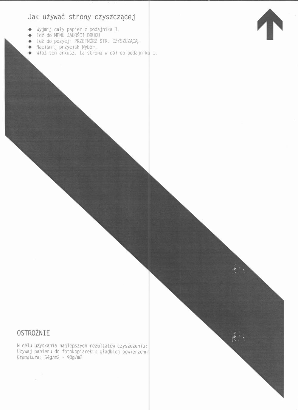

    Na jakiej zasadzie działa strona czyszcząca? ;]

    Kolego,prawdopodobnie masz do wymiany kasetę z tonerem. Spróbuj wyczyścić laser scanner.Sprawdż czy nie masz włączonego trybu ekonomicznego, oraz gęstość tonera na 3 -ustawienie fabryczne. Zadaniem strony czyszczącej jest wgrzanie resztek tonera z układu zagrzewania na kartkę.

    To na pewno nie jest wina laser skanera, gdyż przejaśnienia są od lewej do prawej. Gdyby to był skaner to przejaśnienia byłyby z góry na dół, choć oczywiście czyszczenie optyki nie zaszkodzi, ale w tym wypadku nie pomoże. Na 99,99% winny jest toner.

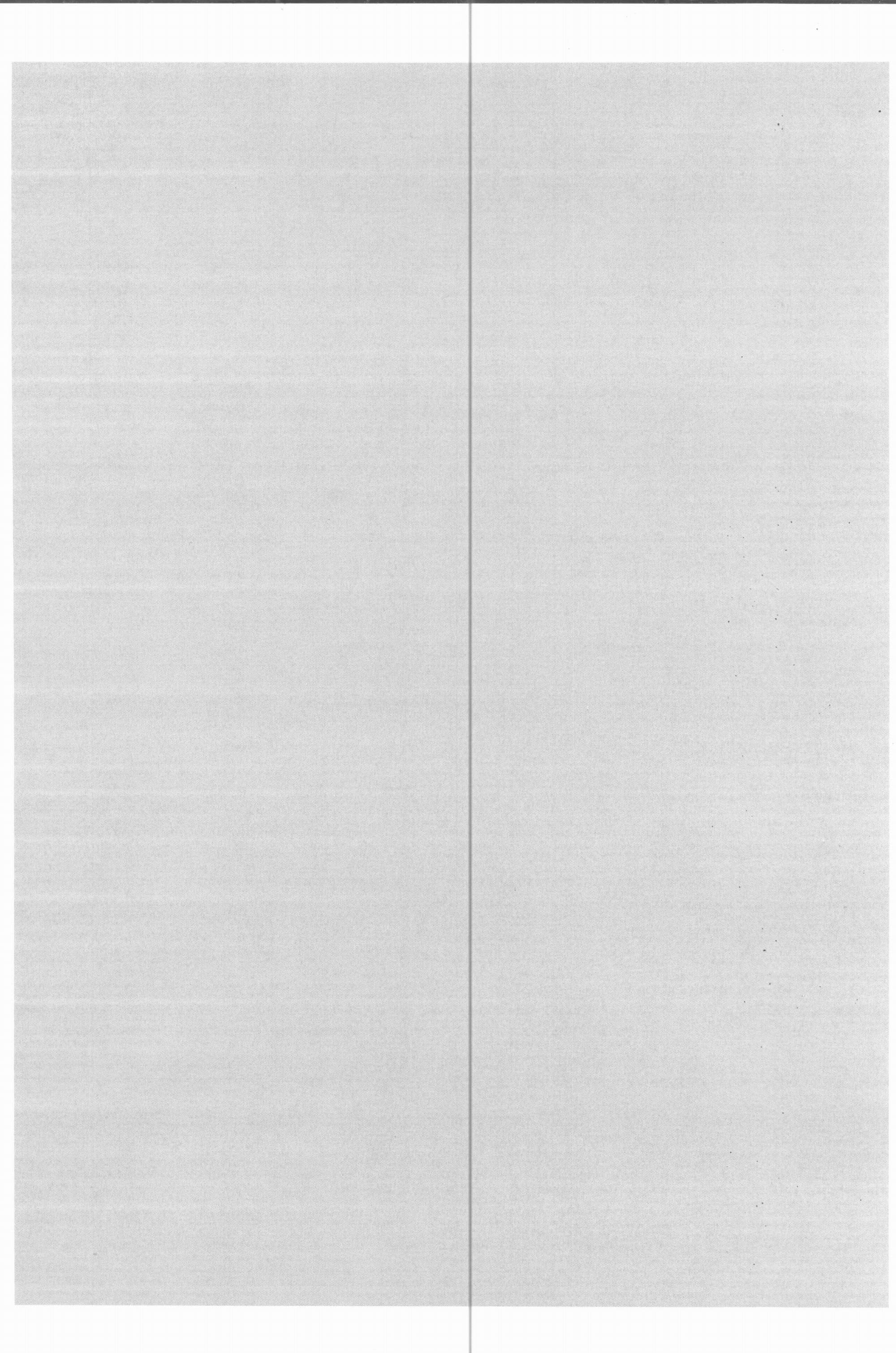

    Ok, przeczyściłem wszystko co się dało (wodą z mydłem a rolke magnetyczną samym ręczniczkiem).
    Szara kartka nabrała szarości :) oto wynik:
    Może to nie jest ideał, ale zawsze coś :D :)
    Pewnie już niektóre elementy są trochę wyeksploatowane, tylko jeszcze nie wiem co..
