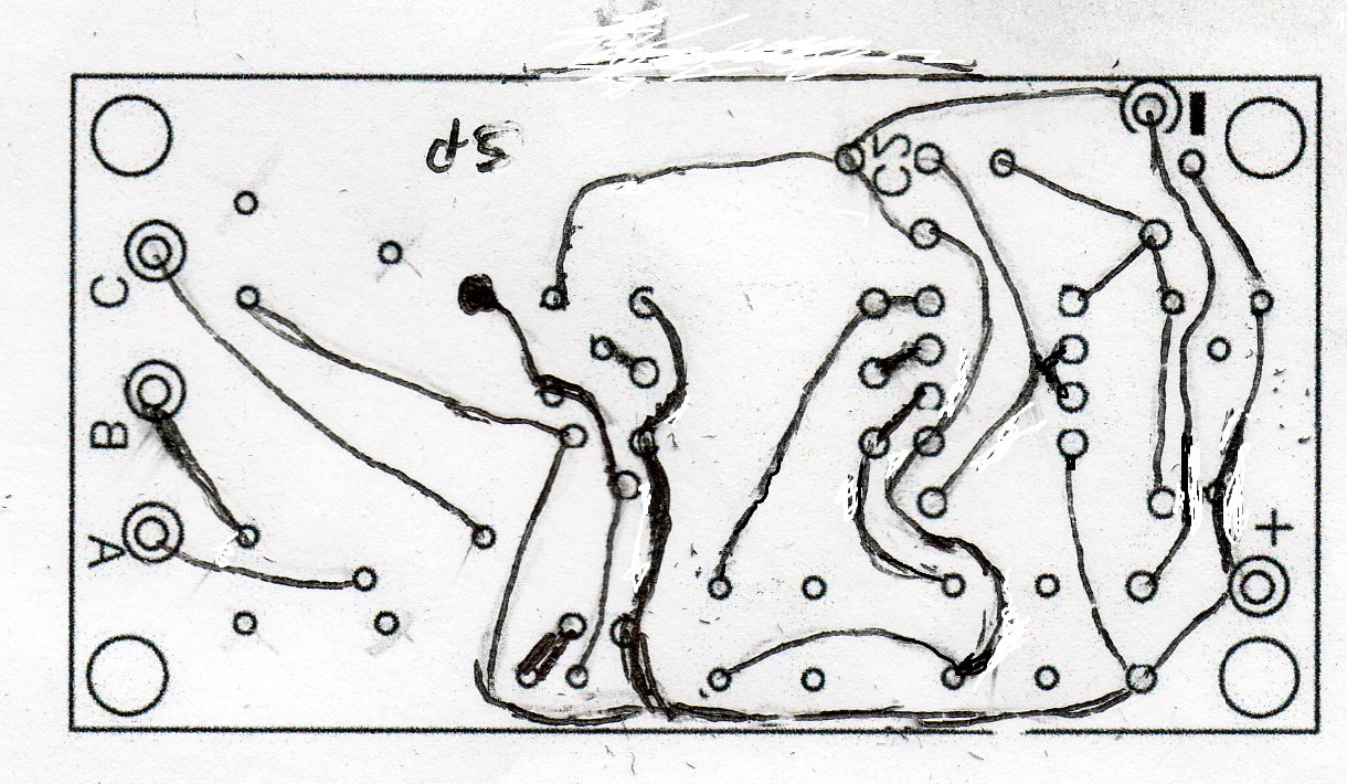

  • #12 8711754
    gerfild86
    Posty: 23
    Ocena: 15
    mam pyt w pdf jest schemat płytki ale bez ścieżek ma ktoś ta płytkę ze ścieżkami
    EDIT
    Zrobiłem ścieżki może ktoś sprawdzić poprawność połączeń i wrazie czego poprawić
