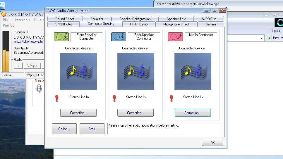

    Witam moje słuchawki z mikrofonem nie działają poprawnie nie potrafie spraw żeby "działały" przez skype słychać dźwięk który jest na komputerze a nie mnie proszę o podanie odpowiedniej konfiguracji
    mam ten program Jak widać mi wypadło teraz wszystko co mam robi ??

    Hmm... Nie znam za bardzo tego programu, ale spróbuj zrobić tak:
    1. Wejdź w ikonkę głośności w tray'u (ewentualnie: Panel Sterowania -> Dźwięki i urządzenia audio)
    2. W zakładce Głośność kliknij Zaawansowane.
    3. Wybierz Opcje -> Właściwości, a następnie kliknij Nagrywanie. Zahacz wszystkie urządzeni, jakie Ci się pojawią.
    4. Zaznacz Microphone.
    Strzelam, że masz zaznaczone Wave/MP3, co umożliwia właśnie nagrywanie dźwięku z komputera.

    Rejestrator dźwięku>Edycja>właściwości audio>Nagrywanie dźwięku>głośność>i zaznacz mikrofon (postaw ptaszka w przedziałce mikrofon przy słowie zaznacz).

    1.Ptaszek jest postawiony w nagrywaniu
    2. probowalem sposobem kolegi 2x powyżej
    3.Pruboałem reinstalować
    4.Prubowałem zainstalować coś innego
    5.Kombinowałem z tym programem
    Dziwna sprawa że w teście który jest dostępny w ustawianiach ta skala skacze w równych odstępach czasu i słychać "pytanie" nie wiem coś z tym programie Realtek AC'97 jest źle

    jeżeli masz zaznaczone SPDIF to odznacz

    Też nic coś bezie z programem Realtek AC'97
