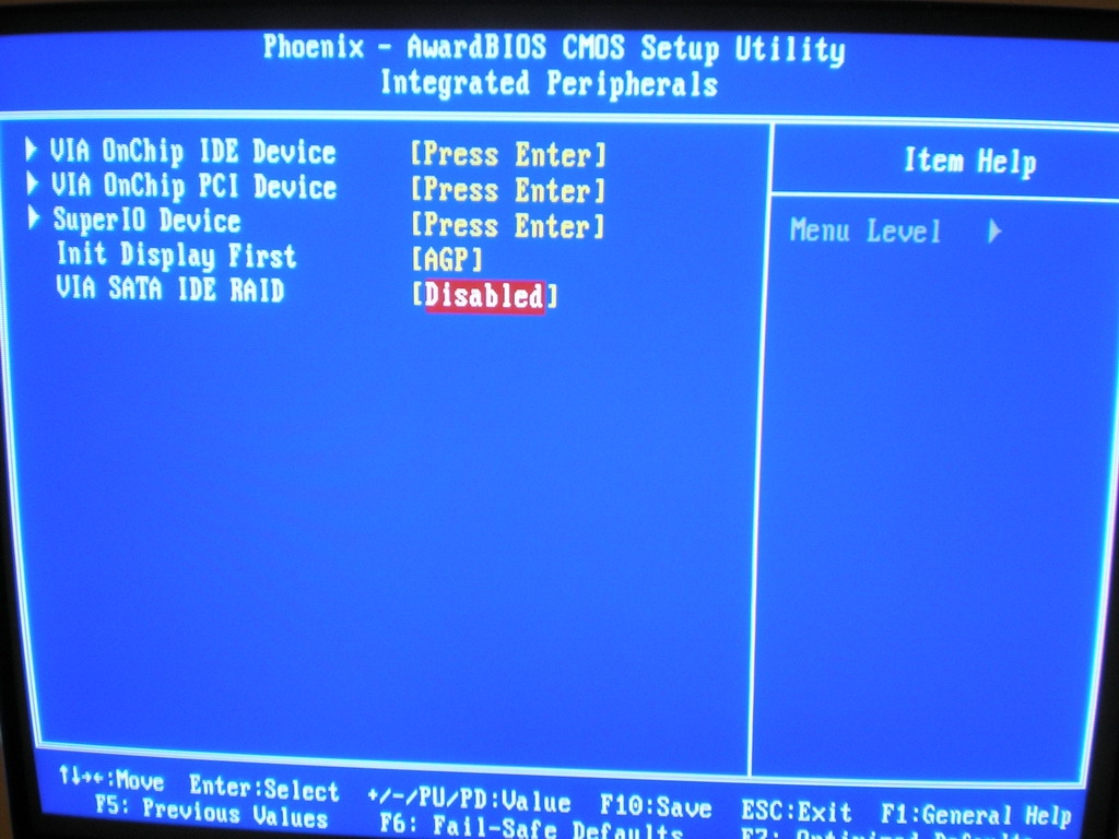

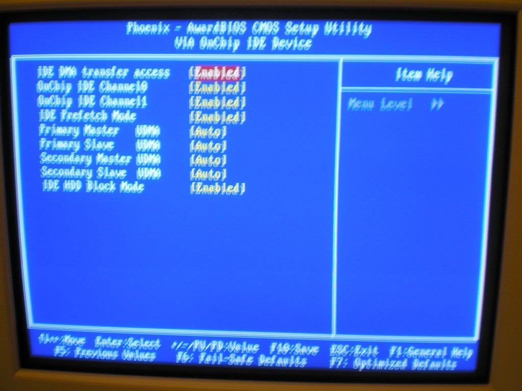

    Witam!
    Mam problem z dyskiem WD Caviar SE 320GB (ATA/300, 8MB, 7200) WD3200AAJS i płytą główną EPOX 8K9A7I - KT400A + 8237 set.
    Po podłączeniu dysku SATA Windows XP SP2 nie widzi go.
    Usiłowałem nawet podać mu sterowniki F6 i ładuje je, ale kolejno wyskakuje komunikat, że nie podłączono dysków.
    Sterowniki, które ładowałem to Si3112r oraz VIA_RAID_V300b\DriverDisk\RAID\Winxp i nic.
    Ustawienia w biosie takie jak w załączniku.
    Bios nie wykrywa tego dysku.

    No dobrze ale nie napisałeś nam, czy podczas uruchomienia komputera wyświetlane są informacje o tym Twoim dysku? Bo jeśli nie, no to skąd Windows ma o nim wiedzieć, skoro bios go nie widzi? Może przepij go w drugie gniazdo S-ATA? Sprawdź, czy wtyk prądowy nie jest luźny. A i przypomniało mi się, żebyś wgrał domyślne ustawienia biosu, ewentualnie go zresertował (clear cmos, wyjęcie baterii, itd.). Możliwe, że ustawiłeś coś nieomyślnie. Powodzenia

    Dzięki za pomoc. Jednak problem tkwił w zworce dysku (5-6). Teraz śmiga :).
