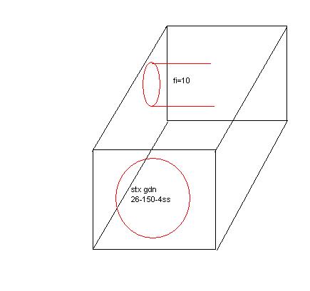

    Witam!Mam proźbę odnośnie projektu obudowy do głośnika stx gdn27-150-4ss.Posiadam Rurę b-r o śr. 10 cm.Co do kształtu obudowy najbardzie mi by pasowała obudowa która głośnik ma umieszczony centralnie a b-r po lewej stronie u góry ( tak jak na zdjęciu ).Strojenie około 30-40hz. z góry dziekuję:)
    P>S przeglądałem forum wielokrotnie i nic nie znalazłem:(
    • Jak zaprojektować obudowę do STX GDN27-150-4SS z rurą B-R 10 cm? nvv.JPG (13.66 KB) Musisz być zalogowany, aby pobrać ten załącznik.

    Kolega się zapozna z programem WinISD jak już policzy wstawi swój projekt wtedy pomyślimy co dalej.

    trochę sie bawiłem i wyszła mi taka buda;
    netto 42l ,b-r 10x30 strojona około 38 Hz. Czy dobrze jest wyliczone?A i czy jest różnica umieszczeni b-r w innej pozycji??\

    W sam raz jak na ten głosnik...nie jest on za szybki i większa obudowa jest nie ciekawa wiem bo sam mam go w 50l. i gra wooolno. W sumie teraz wcale nie gra bo nadaje sie tylko do filmów.

    I dobrze wyszło. Nie ma znaczenia gdzie, czy w pionie, czy w poziomie umieścisz BR. Ważne, by znajdował się w odległościach od każdej ścianki conajmniej o śr. otworu.
