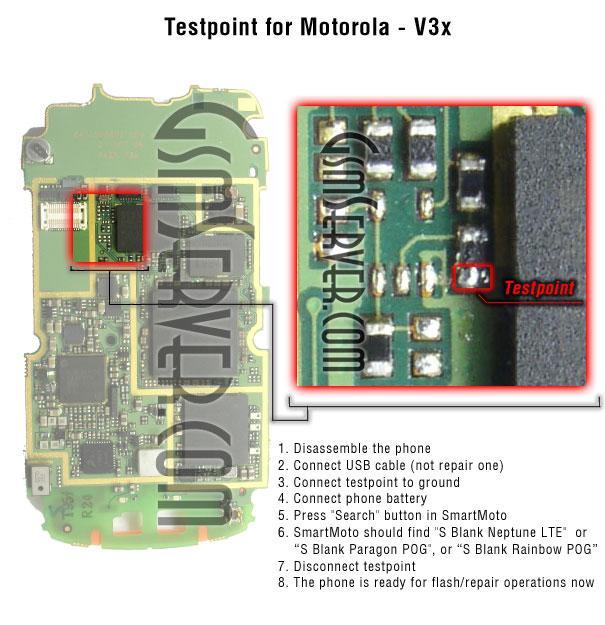

#1 4896132 11 Mar 2008 10:17 gruby25 gruby25 Poziom 22 Posty: 682 Pomógł: 17 Ocena: 15 Autor tematu Post #1 4896132 11 Mar 2008 10:17 Witam! czy zrobie simlocka samymy smartem? czy tp jest jak w v3? z góry dzięi za pomoc pozdrawiam
Pomocny post #2 4896155 11 Mar 2008 10:26 jacunio jacunio Poziom 18 Posty: 323 Pomógł: 22 Pomocny post? (+1) Pomocny post Post #2 4896155 11 Mar 2008 10:26 nie jest inne i zrobisz
