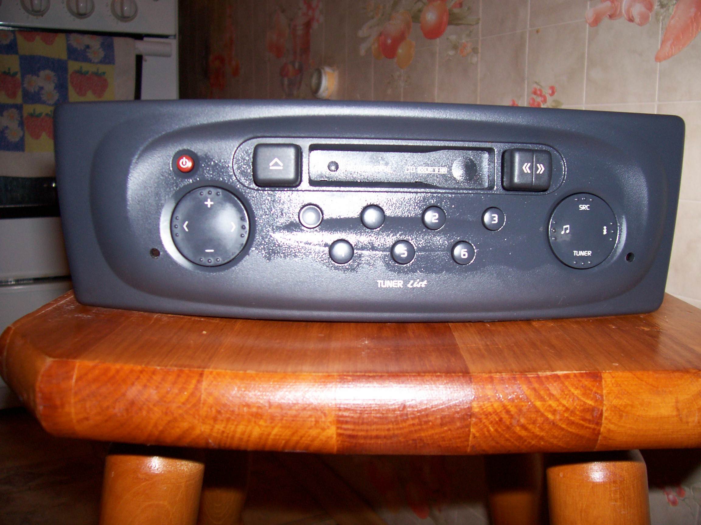

    Mam pytanie może ktoś mi pomoże?
    Mam radio PHILIPS 22dc259/62t i dokupiłem zmieniarkę philips 22rc027/50b, nie wiem czy nie widzi tej zmieniarki, czy może jest nie dostosowane, po podłączeniu reaguje , pobiera i wysówa magazynek z płytami i radio nie widzi, nie ma żadnej współpracy.Prędzej radio było rozkodowane, wymieniony emprom, czy może to być przyczyną?
    proszę o pomoc?
    będę wdzięczny

    Radio wymaga zmieniacza VDO albo ewentualnie Philips ARC026 (czyli HSSX a nie D2B), przy czym w przypadku Philipsa może być problem z głosem (daje tylko analog a nie spdif).

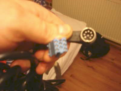

    Jaki model zmieniarki VDO do mojego radia by pasowało, radio tuner list orginał Renault Megane wyjście prz radiu na zmieniarkę ISO-C3 8DIN . Przewód mam od RC027 pasowałby do RC026, VDO dołączam zdjęcia z góry dziękuję.

    Ciekawe jakim kablem to połączyłeś? Tym od RC027? Bo do tej pory wszystkim działało, nawet na francuskim forum był podawany taki przykład.
  • #7 4988457
    mirek1976
    Posty: 6
    Oczywiście że innym kablem tamten nawet by nie pasował ma inne wejścia.
