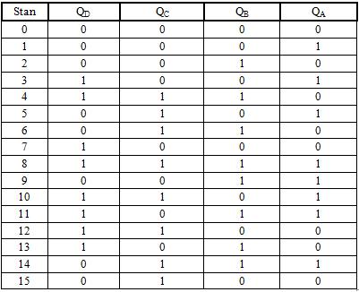

  • #10 6148881
    olszyk88
    Posty: 1
    wie ktoś moze jak zbudować oparty o przerzutniki D synchroniczny licznik działający zgodnie z podaną poniżej tabelą.
    Cyfrówka i licznik synchroniczny na przerzutnikach typu D

    Paweł Es.
    Posty: 6981
    Pomógł: 1236
    Ocena: 693
    Musisz zrobić 4 tabelki Karnaugha (po jednej dla każdej linii D). Tabelki będą 4x4,
    Dla danego stanu licznika do tabelki wpisujesz stany lini D dla NASTĘPNEGO stanu licznika.
