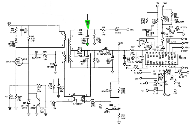

    Poleciał mały kondensator elektrolityczny na schemacie C38 - 100µF/25V wymieniłem na 100µF/50V.

    No po stronie wtórnej.
    Dokładnie tutaj.
    Chieftec model: HPC-360-302 DF naprawa - uszkodzony tranzystor Q4 - 2SC2625
    A to są pomiary scalaka SG6105D przy zwartym zielonym do masy i obciążeniu.

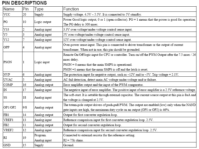

    Opis końcówek.

    Nóżka 7 służy do kontroli napięcia +12V. Jeżeli masz oscyloskop, to sprawdź czy na nóżkach 8 i 9 występują impulsy sterujące klucze. Musisz sprawdzić to przy włączaniu. Wystepują bardzo krótko jeżeli zasilacz nie przejdzie do właściwej pracy i zanikają. Jeżeli zanikają, to usterka jest prawdopodobnie pod stronie kluczy lub zwarcie po stronie wtórnej (przerwa też). Musisz zmierzyć oporność. Miernik piszczeć będzie zarówno przy zwarciu, jak i przy rezystorze 8Ω. Napięcie na niebieskim jest w stanie zasilacza wyłączonego, czy włączonego? Zresztą tam powinno być napięcie ujemne, a nie dodatnie.

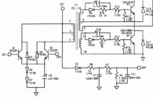

    Przy Vcc jest jeszcze taki układ:
    OP1 i OP2 i OPP idą bezpośrednio do scalaka SG6105D.
    Znalazłem usterkę w tranzystorze 2SC2625 zwarte są w nim kolektor z emiterem (nóżka 2 i 3).
    Doszedłem to tego jak zobaczyłem, że zwoje w T3 są zwarte 9 i 10 z 8, 7 i 6.
    Jak wymienię dam znać co dalej.
