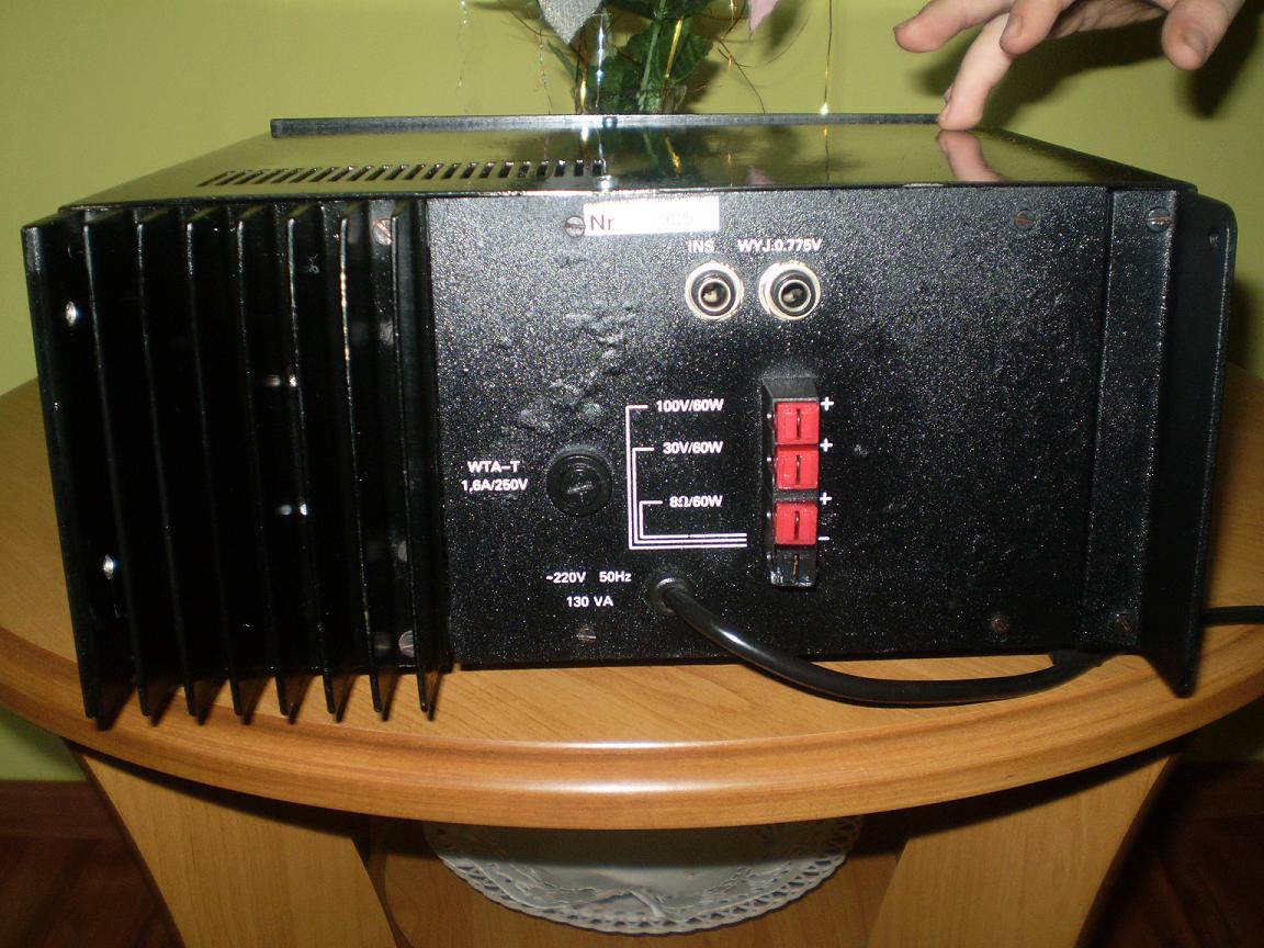

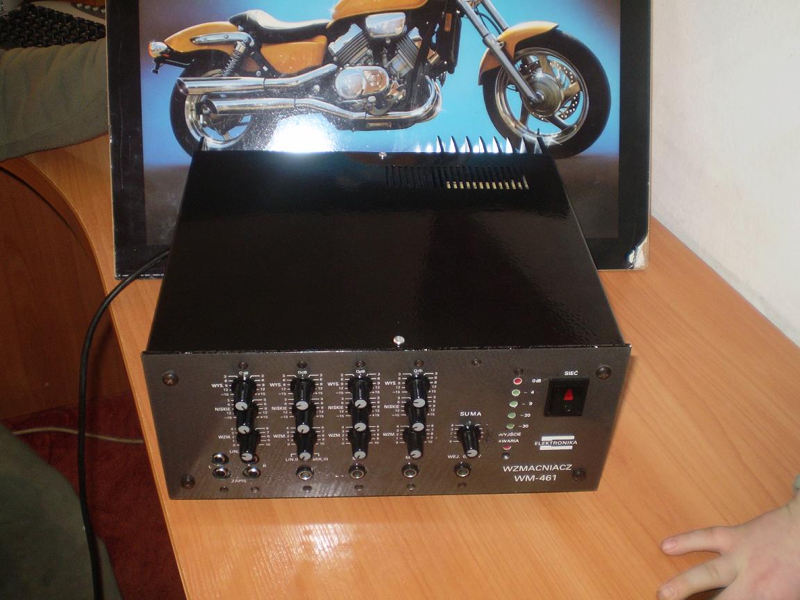

    Jak oceniacie ten wzmacniacz. (tylko po zdjęciach ) nie znam żadnych jego parametrów. Proszę oceńcie go .

    jest to monofoniczny powermixer radiowęzłowy o mocy znamionowej 60W. ( można podłaczyć zwykłe kolumny lub pod linie 30V i 100V)
    Jak widać posiada 4 kanałowy mixer.
    Może służyć do nagłośnienia małej lini radiowęzłowej lub niezbyt mocnych kolumn najlepiej o wysokiej sprawności.

    Ponieważ jest mono, do słuchania w domu raczej się nie nadaje.
    WAŻNE! Kolumny (oprócz tych od radiowęzła), należy podpinać pod wyjście dolne (8 ohm 60 watt), bo inaczej je spalisz - tamte wyjścia są przygotowane pod kolumny od radiowęzła.
    Wzmacniacz jest przyzwoitej jakości, jeśli w dobrym stanie, ale nadaje się właśnie do nagłośnienia radiowęzła, apeli szkolnych, konferencji, ew. nagłośnienie wokalu na próby jakiegoś małego zespołu.
    Do słuchania "normalnego" w domu niestety ten brak stereo boli.
    Jeśli szukasz czegoś do domu, to najlepiej będzie sprzedać, bądź zamienić się z kimś.

    a 3 kolumny pod to dolne wejście można podpiąć. ??

    Można ale szeregowo. Nie zawsze to będzie miało sens, zależy od mocy i impedancji tych kolumn. Równolegle nie można.
