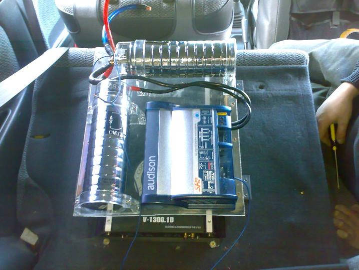

    Płyta mdf 18mm do stelażu oparcia kanapy za pomocą śrub, monoblok do płyty wkrętami do drewna. Wszystko po to żeby obudowa wzmacniacza nie dotykała masy samochodu. A nad monoblokiem półeczka z pleksy, na dwóch deskach przymocowanych do tej samej płyty mdf

    Invalid no no pieknie :D a masz do tego jakies podswietlanie??

    prawie jak tuning :D
    a co to tam za sub bo nie widze.
    jesli to sam robiłes to bardzo ładnie !! pozdro

    Nie chodziło o tuning, ale nie chciałem żeby wszystko świeciło jak choinka w różnych kolorach :D Sub to sonic 15", zrobiłem taką półkę z pleksy żeby mi się wszystko zmieściło w bagażniku i zostało jeszcze miejsce na zeszyt :D Poza skrzynką, którą zrobił bbartasswlkp cała reszta to moja praca :)

    invalid a nie gotuje ci się ten mono :?:

    jest jeden nad drugim
    sprawdza się taka instalacja :?:

    Odstęp wynosi ok 3cm między nimi, gain mam przykręcony tak więc problemów nie mam. Ciepło ucieka do góry a górę ma odsłoniętą.
