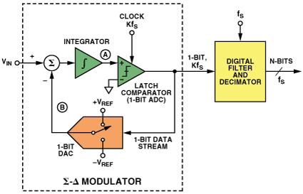

  • #2 6286112
    maciek11
    Posty: 299
    Pomógł: 3
    Ocena: 7
    Schemat mam, niestety sam się zastanawiam nad dokładnym działaniem układu. W sumie wszystko rozumiem poza tym całkowaniem na początku. Czy mógłby ktoś to opisać?
    • Jak działa modulacja sigma-delta w przetwornikach A/C? Wyjaśnienie zasad. 1.JPG (19 KB) Musisz być zalogowany, aby pobrać ten załącznik.

    wujo17 napisał:
    Jak z przetwornika 1-bitowego osiąga się dokładność odpowiadającą rozdzielczości przetwornika o większej ilości bitów. W jaki sposób ustalane jest np. 8-bitowe słowo wyjściowe na podstawie strumienia 0 i 1.
    Poprzez uśrednianie za pewien okres. Mamy na przykład "wycinek" strumienia bitów przy okresie N=16 :
    0010010010010010 i dostajemy: 5/16 i to jest wartością, którą przetwornik poda jako wynik. Ogólnie zasada jest taka:
    niska rozdzielczość, duża prędkość próbkowania (rzędu MHz) ---> niska prędkość próbkowania, wysoka rozdzielczość.
    wujo17 napisał:
    Filtr na wyjściu przetwornika (decymator?). Jeśli dobrze kombinuje to na jego wyjściu wystawiana jest jedna próbka na kilka pobranych, no ale przecież próbki są 1-bitowe.
    Opisane przeze mnie wyżej procedura odbywa się właśnie w tzw decymatorze. Jako, że realizuje on uśrednianie działa jak filtr tłumiący szumy niemniej, to nie filtracja a decymacja (zmniejszenie prędkości próbkowania) połączona z "wyliczaniem" wartości kolejnych próbek są jego podstawowymi funkcjami. Filtracją szumu zajmuje się postawiony za nim FIR wysokiego rzędu, zoptymalizowany specjalnie do tego zadania.
    wujo17 napisał:
    Najważniejsze cechy przetorników. Wiem że dokładne ze wzgledu na przesuniecie szumu kwantyzacji poza pasmo sygnalu, ale jak to jest np. z ich szybkoscia dzialania.
    ΣΔ to szybkie i rozdzielcze przetworniki. Mogą próbkować z częstotliwością 96 kHz i efektywną rozdzielczością (ENOB) na poziomie 16 bitów. Są bardzo często i chętnie stosowane we wszelkich aplikacjach związanych z przetwarzaniem dźwięku. Pod względem parametrów rywalizują z nimi przetworniki z kompensacją wagową, ale są rzadziej stosowane.
