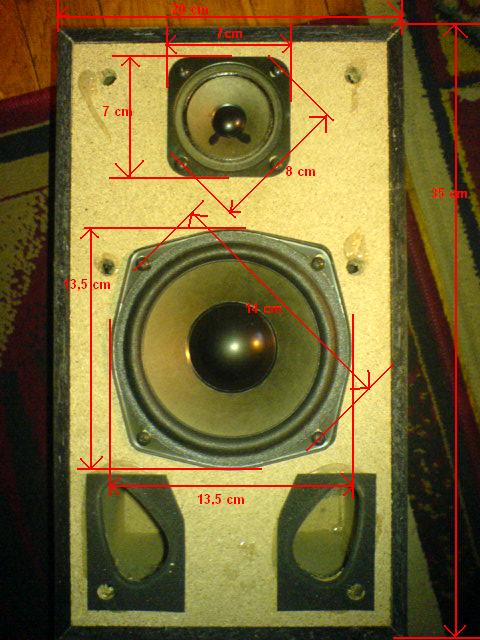

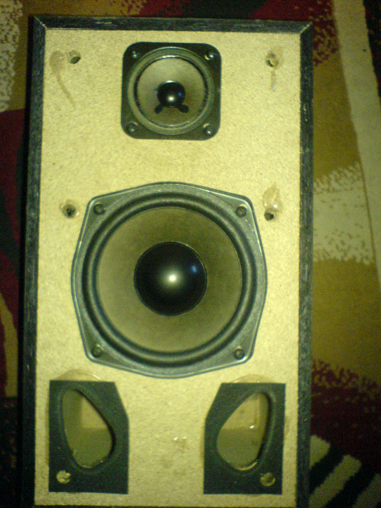

    Dzień dobry,
    Ostatnio tak sobie pomyślałem ze warto by tchnąć trochę życia w moje stare kolumny. Myślałem nad wymianą głośników. Tylko tu rodzi się pytanie: Czy warto? Czy to coś da jeżeli będą nowe głośniki, a stara wieża? Muzyki głównie słucham z kompa, który jest podłączony do tej wieży przez aux. Do modernizacji nakłonił mnie brak "głębokiego basu", który jest w nowych kolumnach i "charczenie" które występuje gdy głośność ustawi się powyżej 30 stopnia (max jest 50).
    Teraz troszeczkę parametrów:
    Wieża: Philips FW360C
    Output power: 2 x 15W RMS/6 ohm
    Frequency response: 20 - 20000 Hz
    Signal-to-noise ratio: => 80 dBA (IEC)
    W kolumnie są dwa głośniki
    mniejszy (do niego jest podłączony jeszcze jakiś kondensator):
    M'SIA
    10W
    8 ohm
    PSS 297
    22402
    większy:
    M'SIA
    20 W
    6 ohm
    PSS 297
    57906
    Otwory w kolumnie są wymiarów 12,5cm i 6,5cm.
    W załącznikach zdjęcia tej kolumny.
    A tutaj: link do manuala tej wieży.
    Doradźcie mi czy jest sens wymieniać w tych kolumnach głośniki. Jeśli tak to na jakie?

    Lepiej zbuduj sobie jakiegoś małego suba bo pakowanie innych GDN do za małych skrzyń mija się z celem

    Jezeli jest sens montowac lepsze glosniki w tych kolumnach to raczej obstawal bym przy tym niz przy budowie suba. Tak jak wspominalem, chcialbym osiagnac efekt glebokiego, nisko schodzacego basu.

    Z tych kolumn w żaden sposób nie uzyskasz efektu który chcesz osiągnąć. Nawet gdybyś jakimś cudem znalazł lepszy głośnik do którego będzie pasowała ta obudowa to pewnie przeróbka będzie droższa od 2 sztuk używanych lepiej grających kolumn. A i tak nie będzie to pewnie to czego oczekujesz...
