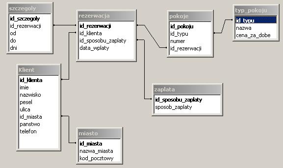

    Hej.
    Mam problemy z utworzeniem relacji i odpowiednim połączeniem pól w Microsoft Access.
    Utworzyłem tabele:
    Tabela Klient:
    -ID_Klienta
    - PESEL
    - Nazwisko
    - Imię
    - Kraj
    -Miasto/miejscowość
    - ulica
    -kod_pocztowy
    -nr_telefonu
    Tabela Pokoje:- ID_pokoju
    - nr_pokoju
    -typ pokoju
    -cena za_dobe
    Tabela Rezerwacja:
    - ID_rezerwacja
    -ID_Klienta
    -sposob zaplaty
    - data_zaplaty
    Tabela ID_Szczegoly:
    - data rezerwacji
    -koniec_pobytu
    - ilość dni
    Tabela województwa:- nazwa województwa
    Mam problemy z odpowiednim połączeniem tabel między sobą. Nie wiem jak pola dodać a które usnąć w utworzonych tabelach żeby stworzyć relacje które ze sobą by współgrały.

    Może zacznij od narysowani sobie tego na kartce. Taka wizualizacja bazy danych jest bardzo pomocna.
    Na pierwszy rzut oka w Tabeli klienci brakuje ID_województwa.
    Tabela szczegóły wg mnie jest bez sensu i połączył bym to z rezerwacją.
    W tabeli województw, brakuje ID_województwa.
    W tabeli rezerwacji brakuje też ID_pokoju.
    Popatrz sobie też na przykładowe bazy danych np w accessie.

    - nigdzie nie ma użytych województw, po co one są?
    - prościej by było gdyby tabela rezerwacja i szczegóły złączyć razem,
    - nie ma nigdzie użytych pokoi, dodaj to pole do tabeli rezerwacji.

    Zwróć również uwage że prawdopodobnie masz tam związki n do n. Czyli jeden klient może mieć wiele pokoi i jeden pokój wielu klientów (chyba że nie przewidujesz takiej możliwości bo same jedynki). Taki związek musisz rozbić na 1 do n, zatem łączysz takie tabele w osobnej tabeli.

    a.. niech strace...
    pełna relacyjność wygląda tak :D
    Jak utworzyć relacje między tabelami w Microsoft Access?
