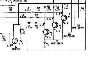

    Witam!
    Telewizor jak w temacie. Tranzystory SMD Q4, Q5, Q6 na module SBX1650-21, który jest zamocowany na module dekodera. Może ktoś wie co to za tranzystory? Może być spis z natury tzn. kod SMD. Na Elektrodzie i http://fileshare.eshop.bg/ jest dostępny schemat opisany jako to właśnie chassis ale niestety nie zgadza się z tym co jest w TV.
    Pozdrawiam!

    jezak napisał:
    A cos pisze na nich ??
    Gdyby coś było napisane to bym nie pytał :D Spalone na węgielek- nieczytelne.

    Niestety to nie to. Q7 u mnie na płytce jest oznaczony jako L6 (SOT-23) a jego Emiter poprzez R12- 82 Ω łączy się z pinem 19 IC2- CXD1175AM. Dzięki za chęci!

    Jezak, z twojej propozycji nie skorzystałem dlatego, że miałem wątpliwości czy Sony nie potraktowało tego modułu tak jak go opisało na płytce czyli jako zintegrowany układ nie do naprawy lecz do wymiany jako całość! Po analizie i częściowym rozrysowaniu układu zastosowałem następujące tranzystory: w miejsce Q4- BC857C, Q5- BC847C, Q6- BC847C. Telewizor działa bezproblemowo. Temat zamykam. Dzięki dla kolegi Jezaka za zainteresowanie i zaangażowanie w temat!
