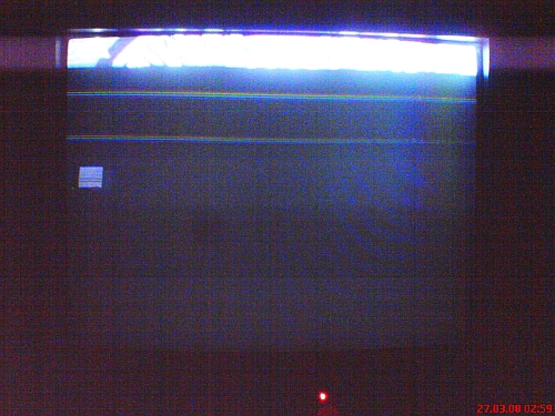

#1 4959580 27 Mar 2008 03:38 JarekNH JarekNH Poziom 10 Posty: 11 Autor tematu Post #1 4959580 27 Mar 2008 03:38 Witam, w moim Trituxie 2511 TS-X po włączeniu pokazują się ok 4 białych pasów, póżniej 5 centymetrowy kawałek obrazu (jak na obrazku) a po 15 sekundach obraz jest OK. Bardzo proszę o pomoc i pozdrawiam
#2 4959842 27 Mar 2008 09:06 TOTRONIK TOTRONIK Poziom 11 Posty: 51 Ocena: 7 Pomocny post? (0) Post #2 4959842 27 Mar 2008 09:06 Usterki szukaj w pionie. Przelutuj scalak, podstaw elektrolity.
#3 4960043 27 Mar 2008 10:20 ALUŚ ALUŚ Poziom 36 Posty: 2360 Pomógł: 362 Ocena: 20 Pomocny post? (0) Post #3 4960043 27 Mar 2008 10:20 Zmierz napięcie na IC 701 noga 6 , 9 jeżeli prawidłowe to wymiana elektrolitów w obwodzie pionu zacznij od C 705 .
