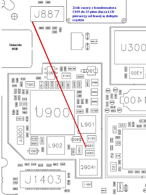

    Motorola L6 telefon był zalany jakimś sokiem, wycyściłem płytki. Wgrałem softa.
    Nie działa tylko podświetlenie LCD, nie jest to wina czujnika światła bo widać reakcję zmiany światła na klawiaturze.
    Taśma LCD ok, przejścia dioda złącze są ok, diody także. Wyświetlacz czysty nie został zalany.
    Co jeszcze może być przyczyną??

    Podnies zlacze i zobaczysz ze jest pod nim masa syfu i pewnie poszla jedna z dwoch sciezek podswietlenia. Jedna ma wyprowadzenie na wierzchu plyty (kondzior obok ukladu zasilania).Druga w razie potrzeby mozna sprawdzic, mam i kilka takich plyt i schemacik ;)

    Schemat mógłbyś udostępnić, mam niestety tylko schemat blokowy a z tego to nic nie wyczaruje.

    Wyświetlacz wyświetla obraz, ale nie ma prądu na diodach, skąd mogę pociągnąć napięcie żeby było podświetlenie, można np. z klawiatury??

    Załączam solucję na niedziałające podświetlenie w Motoroli L6, mi pomogło.
    Moderatora proszę o scalenie postów i zamknięcie tematu.
