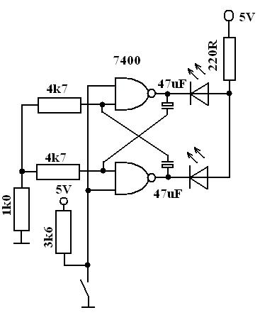

    Witam kolegów. Otóż ostatnio budowałem i poświęciłem trochę swojego czasu na przerzutniki astabilne, głównie takie z LED'ami aby ułatwić sobie zrozumienie np.
    https://www.elektroda.pl/rtvforum/topic801361.html#4109716
    O ile mi wiadomo to te multiwibratory można zbudować także na wzmacniaczach operacyjnych i bramkach NAND. Chciał bym zbudować taki multiwibrator na NAND'ach lecz ani na forum ani w google nic nie znalazłem. Mam tylko schemat z uwzględnieniem sprzężenia pojemnościowego a nie mam pojęcia aby go przerobić by można było w nim wykorzystać dwa LED'y tak by błyskały naprzemian.
    Z góry dzięki i przepraszam za błędy...

    Może być w ten sposób. Zwarcie styku do masy powoduje wyłączenie.
    Multiwibrator astabilny na bramkach NAND .
    Pzdr.

    O wielkie dzięki o to mi właśnie chodziło;d

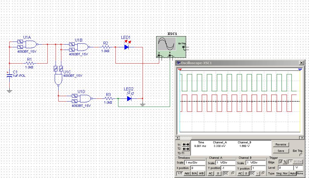

    Najprościej można tak, jak na rysunku

    Dzięki też postaram się z tego skorzystać. A to przed bramką to są jakieś przerzutniki Schmitta?
    Bankot a możesz mi jeszcze powiedzieć co to jest za program do symulacji?

    Tak wyglądają najzwyklejsze bramki (elementy biblioteczne) z układami Schmitta na wejściach w programie „Multisim 9” a całe urządzenie wykorzystuje wszystkie bramki zawarte w układzie CD4093.
