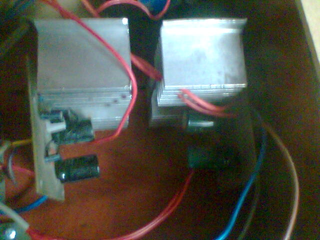

    jakiś czas temu złożyłem wzmacniacz(w sumie nie wiem jakiej mocy teraz on jest ale to nie ważne) na kostce tda7294. działa super z tym wałkiem ze kiedy włączam cicha muzykę słychać zniekształcenia nie są znaczne ale słyszalne, natomiast kiedy jest ściszony słychać z głośników ciche ale denerwujące buczenie zamiast przyjemnej ciszy;) to nie wina źródła sygn bo sprawdzałem na rożnych. myślałem ze to wina transformatora wiec zmieniłem go na większy zrobiłem nowa obudowę napracowałem sie trochę ale i tak nic sie nie zmieniło. buczenie słychać z obu głośników takie samo a jedyne co wspólnego maja ze sobą oba kanały wzmacniacza to właśnie transformator wiec już nie nie rozumiem a do tego kiedy wyłączam wzmacniacz i jeszcze przez jakiś czas działa wtedy z pojemności kondensatorów w zasilaczu nie słychać tego buczenia ani niema zniekształceń ale to jest tylko kilka sekund kiedy działa tak jak powinien (zasilanie symetryczne 2x36; pojemność w zasilaczu 2x6600uF)
    Nie mam pojęcia co zrobić żeby to naprawić:((
    proszę pomóżcie...

    Masa sygnałowa musi być, to oczywiste, że bez tej masy buczy strasznie. Najlepiej zrób jakieś fotki, tam gdzie masz podłączone wejścia sygnałów i zasilania. Do potencjometra pociągnij masę na jego obudowę, poprowadź sygnał do potencjometra i do wzmacniacza osobnymi kablami w ekranie. Poprowadź jeszcze od zasilacza osobne kable na każdy wzmacniacz prosto z odczepów tych dużych kondensatorów filtrujących. W końcu się uda. :D

    nie mam potencjometru zaraz wyśle fotki
    nie wiem czy o takie fotki chodziło;/... sorki ze słabej jakości ale mam lipny aparat;/
    bez kitu już mnie denerwuje to ustrojstwo:/

    Ulala, niezły kosmos! To trzeba będzie zacząć od początku i wywalić wszystkie kable. Musisz zaopatrzyć się w kable podobne jak na zdjęciach. Nie wiem dlaczego nie masz potencjometra? Podłączenia zrób bez robienia jakiś mostków.
