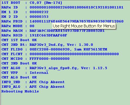

  • #13 4985935
    alien99
    Poziom 24  
    Posty: 1087
    Pomógł: 32
    Ocena: 60
    a gdzie on sie znajduje i jak moge to sprawdzić?
    moge dać tylko check i wychodzi taki log jak na fotce.
    • Nokia 5200 nie włącza się po próbie zdjęcia simlocka advance box bb5 bez tytułu.JPG (29.91 KB) Musisz być zalogowany, aby pobrać ten załącznik.

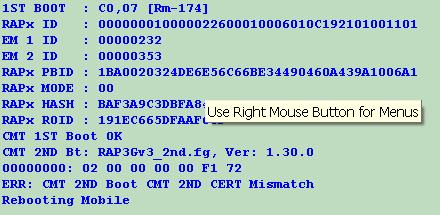

  • #14 4986078
    dziekanone
    Poziom 29  
    Posty: 1310
    Pomógł: 98
    Ocena: 15
    CERT Mismatch?
  • #15 4986140
    alien99
    Poziom 24  
    Posty: 1087
    Pomógł: 32
    Ocena: 60
    no a o co w tym chodzi?certyfikaty wywalone? mam drugą taką samą sztuke tylko że druga się ładnie flashuje a też się nie włączy.
    • Nokia 5200 nie włącza się po próbie zdjęcia simlocka advance box bb5 bez tytułu.JPG (48.88 KB) Musisz być zalogowany, aby pobrać ten załącznik.

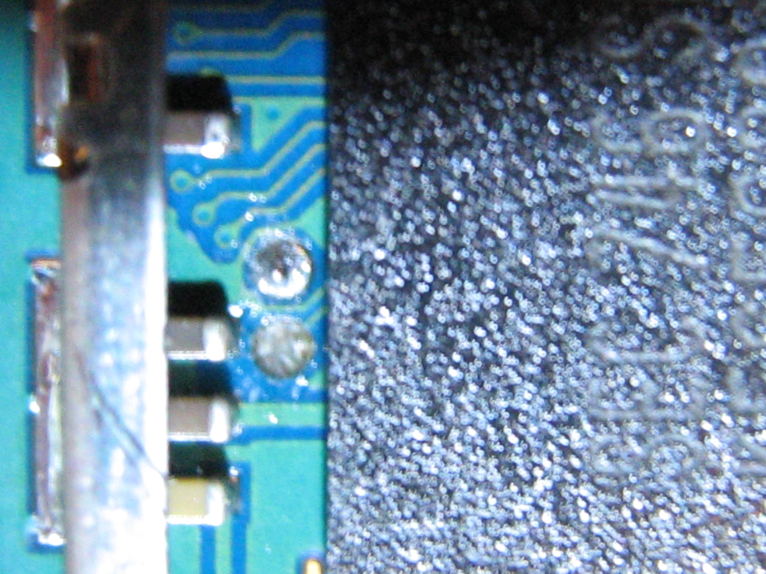

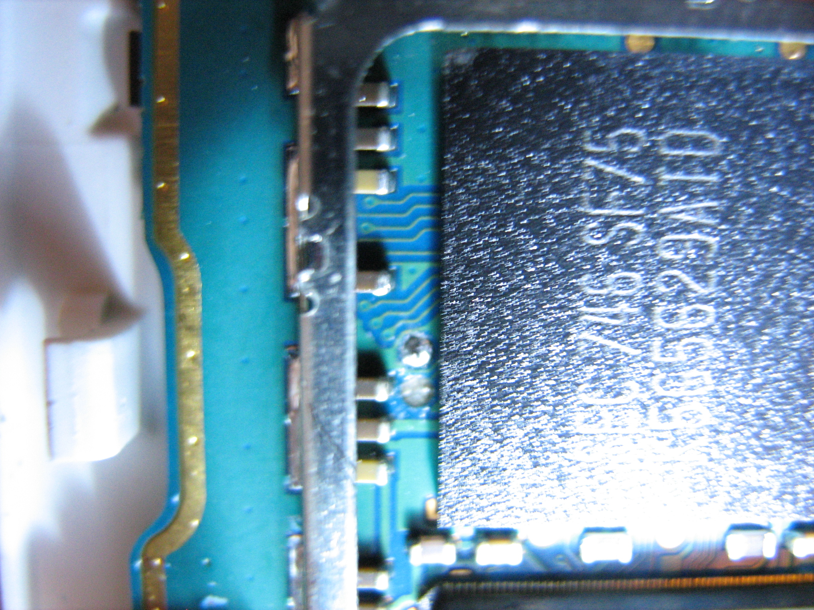

  • #25 4996957
    alien99
    Poziom 24  
    Posty: 1087
    Pomógł: 32
    Ocena: 60
    spróbowałem na rapie i tp connect wysyłało kody ale nie odblokowało. wysłało max kodow czyli 13 pozniej restoring do 0 i od nowa 13 ale nic to nie dało.tel. dalej z simlockiem:(
    • IMG_0187.JPG (2.05 MB) Musisz być zalogowany, aby pobrać ten załącznik.
    • Nokia 5200 nie włącza się po próbie zdjęcia simlocka advance box bb5 IMG_0186.JPG (1.64 MB) Musisz być zalogowany, aby pobrać ten załącznik.
  • #27 4997367
    rekord100
    Posty: 636
    Pomógł: 41
    Ocena: 21
    Hehe, te tp z tego co widzę to nie od grzania tylko od dziobania przy simlocku, ktoś chyba robił tp gwoździem, ale nie jest tragicznie z tego co widzę są pozostałości więc jeśli posiadasz hota to posmaruj pozostałości punktów najlepiej pasta z cyna taką do stawiania kulek i przygrzej parę sekund hotem, jeśli nie masz hota, grotówkę z cienkim grotem postaraj sie posrebrzyć tp cyną w miarę grubo i spróbuj robić na starym tp, co do opcji na rapie jeśli Ci wykrywa tp a nie chce zejść od razu to taka uroda simlocków bb5, ja ostatnio męczyłem 6233 ponad godzinę czasu az w końcu zeszło.
  • #28 4999063
    alien99
    Poziom 24  
    Posty: 1087
    Pomógł: 32
    Ocena: 60
    napewno to jest od simlock,bo przed oddaniem do grzania tp były w dobrym stanie. wiem to na 100% bo sam sprawdzałem.ok spróbuje twojej rady.
