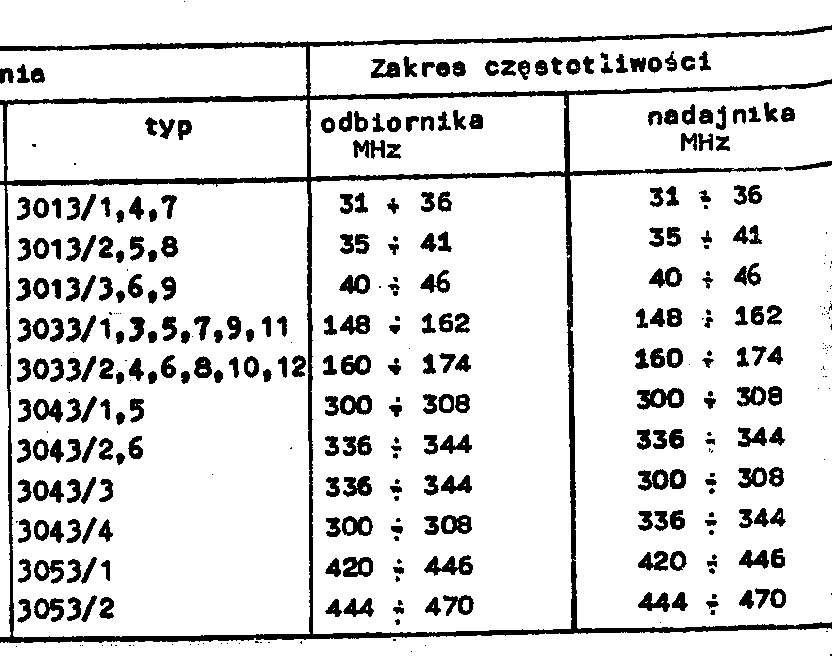

    Nie mogę zrobić zdjęcia bo to jest radiotelefon wystawiony na alegro a ten kolega nie orientuje się z jakiego to jest pasma , podał tylko nazwe Radmor 3041/2 ..
  • #6 4986234
    jkk
    Posty: 329
    Pomógł: 31
    Ocena: 40
    Na mój nos ten sprzęt to tzw. "murzynek" z zakresu 300 - 308 MHz. Tak przynajmniej Radmor chrzcił swe wyroby. Tak jak np. typ 3043/1, 3041 to chyba wersja z manipulatorem. Ale jak zaznaczyli Koledzy powyżej - bardzo pomocna w identyfikacji byłaby fotka... Doklejam stronkę z serwisówki "murzynka" ze stosowną rozpiską...

  • #9 4986731
    irekr
    Posty: 9683
    Pomógł: 1192
    Ocena: 1237
    FM3041,/ to simpleksowa wersja na pasmo 336-344 MHz, odstęp 25 kHz, stopień mocy z pasma 162-170 MHz, trochę sie trzeba namęczyć by przestroić tak na pasmo 2 metry jak i na 70 cm...
    3041/1 simpleks 300-308 MHz
    3041/2 simpleks 336-344 MHz
    3041/3 duosimpleks nadawanie 300-308 MHz odbiór 336-344 MHz
    3041/4 dousimpleks przeciwstawnie do wersji /3 (na stacje bazowe)
