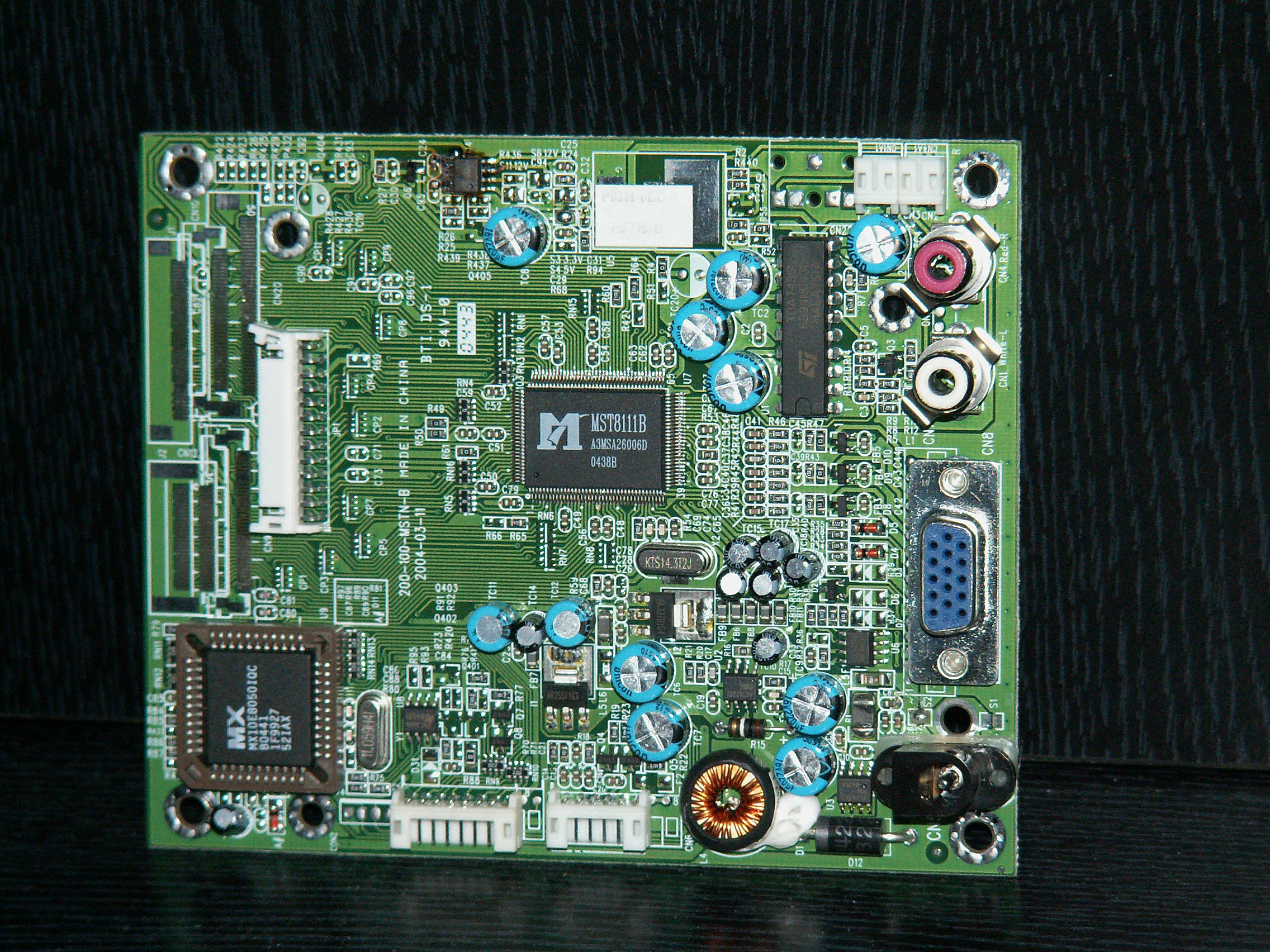

    Monitor LCD Belinea 10 17 25 jest podświetlanie matrycy , brak treści obrazu . Spalony na "węgiel " tranzystor FDS 9436A. Nie znalazłem schematu na forum . Wygląda mi to klucz do zasilania matrycy. Wstawiłem zastępczo inny tranzystor , bardzo się grzeje i dalej jest brak obrazu. Czy może zwierać zasilanie matryca ? Czy ktoś z kolegów miał takie uszkodzenie ?
    Pozdrowienia jerzykG
    w załączniku zdjęcie Monitor LCD Belinea 10 17 25 - biały ekran, tranzystor FDS 9436A uszkodzonypłyty

    AOP600, FDS8958A, IRF7389, SP8M3 czyli (Fairchild Semiconductor) - Dual N & P-Channel Rds=0,0028ohm 30V 7A
    dane na
    http://www.alldatasheet.com/view.jsp?Searchword=FDS8958A
    Biały obraz >. brak zasilania matrycy
    -moze dalej jest jakiś bezpiecznik.... lub coś innego (stabilizator)

    Przepraszam ale żle sformułowałem zdanie ,chodziło mi o schemat monitora . Wstawiłem tranzystor o podobnych parametrach.
    Zastanawia mnie spalenie na "węgiel" , podejrzewam zwarcie na zasilaniu w matrycy.

    Tak, na to wygląda że matryca jest uszkodzona.
    Ten model (111727) jest robiony na bazie Proview Technology, dlatego też szukaj schematu do proview 17"

    Jaką tam masz matrycę*mam zapisane ,że
    101725 (art.111737) AUO TN+Film M170EG01 V0
    ale byłu jeszcze
    Belinea 101725 artno111707
    Belinea 101725 artno111719
    Belinea 101725 artno111727
    Belinea 101725 artno111751

    Znalazłem uszkodzony kondensator smd C102 blokujący zasilanie przy układzie u11 na płycie matrycy .Łatwo mi to poszło gdyż zmienił kolor na ciemniejszy od pozostałych.Dzięki za pomoc, pozdrowienia
