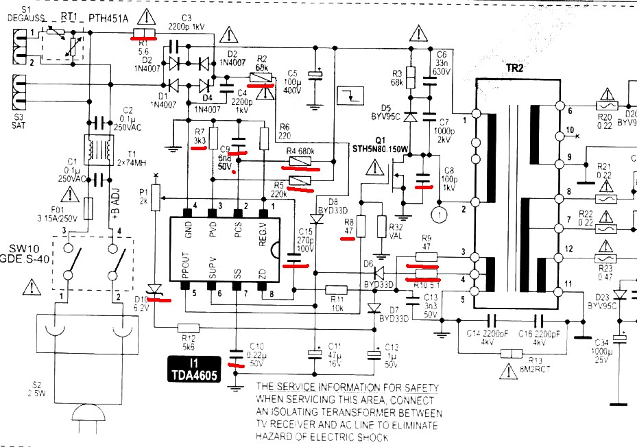

    Witam !
    Spalił mi się taki w telestarku (900V N-Channel MOSFET), nie mogłem dostać takiego ,więc kupiłem 2sk1460 (900 V N-Channel). Czy ktoś może doradzić co powinienem zmienić,żeby zadziałał.
    Za wszelkie porady z góry serdecznie dziękuję :-)

  • #7 4998251
    nowy brat
    Posty: 215
    Pomógł: 17
    Ocena: 37
    Jeśli po wymianie tranzystora i tda4605 nie chodzi i nie było usterki multimedialnej (huk i błysk) sprawdź to co jest na rysunku na czerwono, to są dość istotne elementy przetwornicy. Sprawdź jeszcze czy po wtórnej stronie nie ma zwarcia i przetwornica nie jest zbyt obciążona i dlatego nie startuje.

    davidm
    Posty: 50
    Witam ponownie,
    przejrzałem cały zasilacz i znalazłem dwa spalone rezystory 270k i 68k.
    Wymieniłem ,ale telewizorek dalej milczał. Długo, długo szukałem no i się okazało ,że to moja głupota - wlutowałem jeden kondensatorów źle biegunując. Telewizor wystartował,wchodzi wysokie ,ale:
    ekran jakby przy starcie się rozbłyskuje,ale dalej jest ciemny, słychać piszczenie dosyć głośne.Nie potrafię stwierdzić czy pochodzi z trafopowielacza czy z transformatora zasilacza.Czy ma ktoś jakies wskazówki. Skoro wystartował, więć po stronie pierwotnej jest już ok, co do wtórnej to przejrzałem elektrolity ,diody i większe rezystory.
    pozdrawiam
