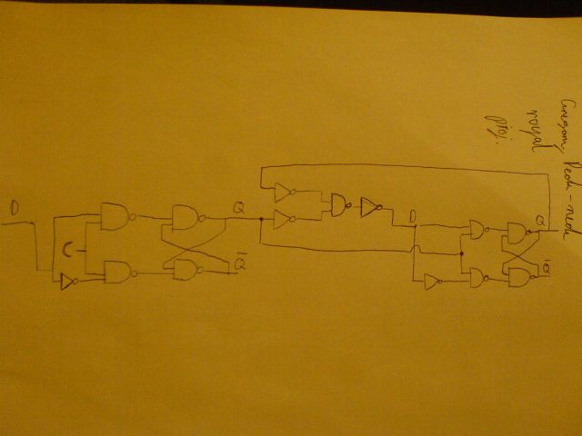

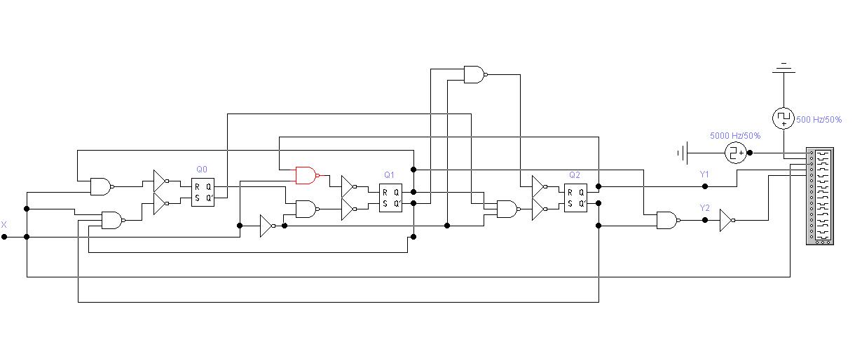

    Witam, dostałem na laboratorium zadanie do wykonania jak w temacie powyżej. Prosiłbym o podpowiedzenie co moge mieć złe w moim schemacie ponieważ nie pracuje prawidlowo badź o doradzenie jakiegoś innego sposobu. Pozdrawiam.

  • #3 4992726
    batmanshu
    Posty: 10
    niestety nie, do dyspozycji tylko RS, poza tym ma to być układ Asynchroniczny, a w podanym przez Pana rozwiazaniu jest on równolegle połączony
  • #4 4993294
    jiwaniuk
    Posty: 1393
    Pomógł: 142
    Ocena: 145
    Do zrealizowania dzielnika przez 3 wystarczy zastosować 2 przerzutniki. Dlaczego zastosowałeś 3 szt? Wyjście układu powinno być wzięte z Q drugiego przerzutnika.
    Przeprowadź syntezę układu wykorzystując tabelę przejść przerzutnuka RS.

  • #5 4993660
    batmanshu
    Posty: 10
    Układy asynchroniczne - dzielnik częstotliwości przez 3.
    cos takiego z tym, że wyjscie 1-szego podłączyc na zegar drugiego?? (oczywiście po przerobieniu D na RS)
    zrobilem to tak:
    powinno być ok?
  • #6 4995810
    batmanshu
    Posty: 10
    czy podany przeze mnie schemat powinien działać teraz?
