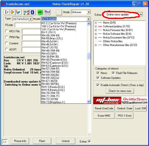

    kamilos56
    Posty: 44
    ok a gdzie jest to tx2 ? nie moge tego znajść
  • #4 4993269
    komisUK
    Posty: 5
    W zakładce po prawo o gory AutomaticAction i bodajze na samej górze:-)
  • #5 4993278
    kamilos56
    Posty: 44
    w programie od MT BOXA ??
  • #6 4993320
    komisUK
    Posty: 5
    Tak w mt-boxa:-)
    Na zdjęciu na czerwoni masz te zakładke,zmien na AutomaticAct.... i odznacz "ptaszka" na UseTX2line

  • #7 4995098
    dex525
    Posty: 273
    Pomógł: 5
    Ocena: 9
    kolego miałem identyczny przypadek. odznacz wszystkie ptaszki i pójdzie:)
