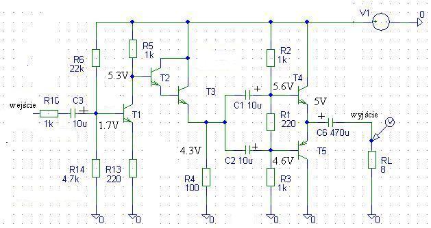

    Witam. Zabrałem się za złożenie o to tego wzmacniacza. Zasilanie ok. 10V, s. wejściowy z mp3, a obciążeniem był głośnik 4Ω i 5W. Z początku dźwięk było delikatnie słychać lecz w miare zgłaśniania mp3 się wyłączało i tak kilka krotnie. W pewnym momencie cisza i zauważyłem, że na kolektorze T5 lut się stopił i rozwarł się z masą. Założenia mam dwa:
    - elektrolity są źle spolaryzowane, ale to chyba by wogóle mi nie ruszył układ (patrząc na schemat to wszystkie kondensatory maja plus po lewej stronie)
    - albo sugerując się obiążeniem na schemacie (8Ω), a moim (4Ω) popłynął za duży prąd ale to chyba nie powinno mieć wielkiego znaczenia.
    Wszystkie zastrzeżenia mile widziane...
    Pozdr.
    • Wzmacniacz DIY 10V – mp3 wyłącza się, stopiony lut na kolektorze T5, głośnik 4Ω 123.JPG (35.5 KB) Musisz być zalogowany, aby pobrać ten załącznik.

    A jakie tranzystory zastosowałeś?
    I ten układ bardziej nadaje się jako wzmacniacz słuchawkowy

    Takie jakie miałem dać:
    T1=T2=BC548B,
    T3=T4=BD139
    T5=BD140
    A i na T5 na złączu B-E nie było napięcia... Jutro mogę sprawdzić na innym czy się nie spalił. Ale problem w tym dlaczego?

    Dzięki jony. Więc C1 i C2 mam odwrotnie. Jutro jak to nie pomoże sprawdzę napięcia.

    Ok problem rozwiązany. Były poprostu błędy w montażu;] Dzięki wszystkim za pomoc
