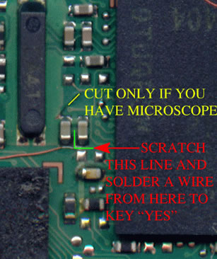

    Tak jak w temacie jest napisane,mam MC60 w którym nie działają wyżej wymienione Klawisze co zrobić?

    Zapewne filterek :)

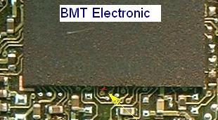

    Sorki uprzedziliście mnie :) już miałem poprawiać . przejścia idą do procka więc wygrzej go. No chyba że ktoś ciął i przeciął ;)
    Pomyliłem z MC60 bo na stole leży płyta do wygrzania :) Wiadomo siemensy.
    A filterki są jak najbardziej w siemensach np. MC60 obok złącza klawiatury:).

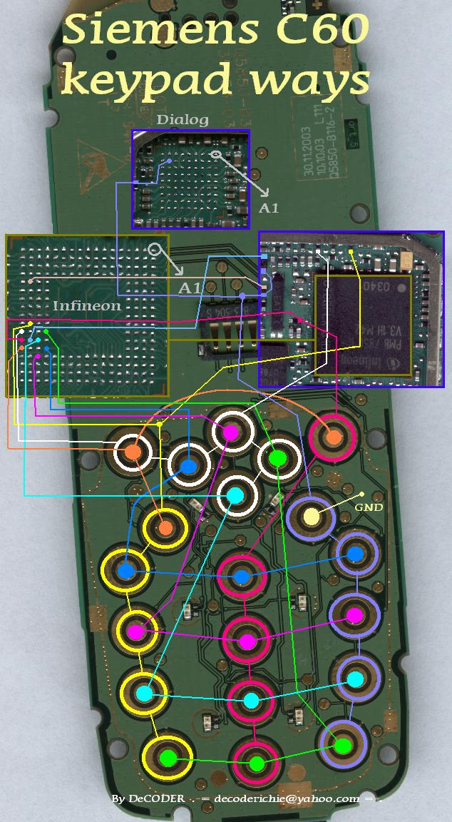

    OK,a który to procek, i jak sprawdzić czy było Ciee,widac ryske koło procka ... ale czy to to ?

    Masz tu jeszcze od c60 powinno być podobnie
    Siemens MC60 - jak naprawić niedziałające klawisze Menu, 2, 5, 8, 0, #, *?
W telefonie Siemens MC60 nie działają klawisze Menu, 2, 5, 8, 0, #, *. W dyskusji pojawiły się sugestie, że problem może dotyczyć uszkodzonego filtra klawiatury (tzw. "filterka") znajdującego się obok złącza klawiatury. Jednak w niektórych wypowiedziach podkreślono, że w modelach Siemens MC60 filtr klawiatury jest obecny, a w innych modelach może go nie być. Możliwe jest również uszkodzenie ścieżek lub procesora (oznaczonego jako INFINEON), co może być spowodowane mechanicznym przecięciem lub uszkodzeniem płyty. Zalecane jest wygrzanie procesora oraz sprawdzenie testpointów na płycie, które mogą pomóc w diagnozie. W dyskusji udostępniono linki do zdjęć płyty i testpointów, które mogą być pomocne przy naprawie.
