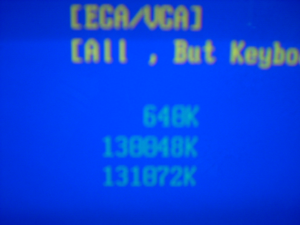

  • #19 5026620
    DarkDragon
    Posty: 74
    Pomógł: 6
    Ocena: 2
    Ale ja nie mam Nic podobnego Z tych rzeczy.. :( HELP ME!!!!
    Więc na tym zdjęciu Jet 130000,coś KB to to?? Bo CMOIe innej rzeczy nie znalazłem
    • Dlaczego komputer wykrywa tylko 128 MB RAM zamiast 256 MB? DSCN0781.JPG (232.89 KB) Musisz być zalogowany, aby pobrać ten załącznik.
  • #20 5026967
    spinnaker
    Poziom 32  
    Posty: 1540
    Pomógł: 188
    Ocena: 37
    W biosie jednak też wykrywa 128MB. Jak z tym trzecim slotem? Skoro pamięci ok to wina płyty. Próbowałeś resetować bios albo odłączyć go na jakiś czas od prądu?

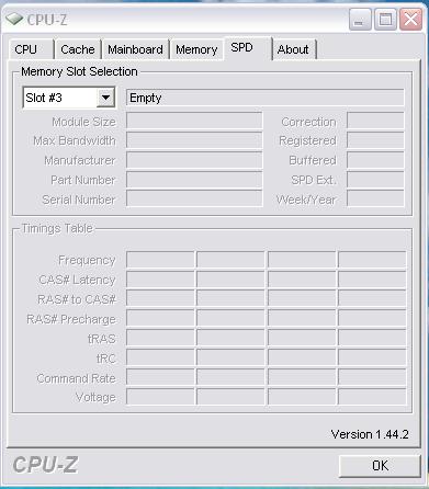

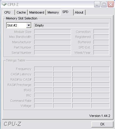

  • #25 5027680
    DarkDragon
    Posty: 74
    Pomógł: 6
    Ocena: 2
    To są Takie Scrreny Pc , a zachwilke dołącze Ramu,
    • Dlaczego komputer wykrywa tylko 128 MB RAM zamiast 256 MB? bez tytułuaa.JPG (29.25 KB) Musisz być zalogowany, aby pobrać ten załącznik.
    • Dlaczego komputer wykrywa tylko 128 MB RAM zamiast 256 MB? bez tytułua.JPG (40.56 KB) Musisz być zalogowany, aby pobrać ten załącznik.

    Nie napisałeś (nie dałeś screena) najważniejszego. Na zakładca SPD możesz zobaczyć, które sloty pamięci są obsadzone - kolejno sprawdzasz poszczególne sloty (Memory Slot Selection)

  • #28 5028500
    md
    Poziom 41  
    Posty: 6237
    Pomógł: 681
    Ocena: 788
    Podarujmy sobie pismo obrazkowe, będzie szybciej jak napiszesz zamiast wstawiać obrazki (dodam, że w sposób nie bardzo tolerowany przez moderatorów).
    Pisałem byś podał jaką masz płytę główną.
    Wejdź do BIOS-u i wybierz opcję - Użyj ustawień domyślnych.
    Jesteś pewien, że samoistnie system przestał właściwie rozpoznawać RAM, a nie stało się to po instalacji czegoś lub jakichś manewrach z przetaktowaniem BIOS-u?
    Weź solidną lupę i dokładnie przyjrzyj się elementom w okolicach slotów pamięci i pomiędzy slotami - czasem widać ewidentne uszkodzenia samych slotów pamięci spowodowane odwrotnym montażem kości pamięci
