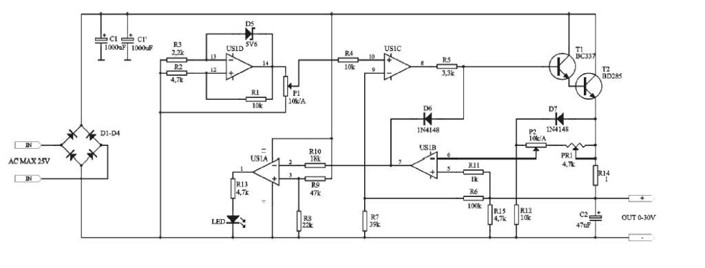

    Mam mały problem..... chciałbym przekształcić ten układ żebym mógł z niego wyciągnąć około 5-7A i napięcie max 35V..... regulacja napięcia może zaczynać się od 1V, ale musi być dokładna żeby regulacja była co 0,1V..... Bardzo proszę o pomoc.... Jakie trafo mam kupić aby uzyskać te parametry?czy układ po wymianie nie których elementów nie ulegnie uszkodzeniu? oto schemat:
    • jakie elementy zmienić aby uzyskać prąd około 5A? schemat.jpg (39.3 KB) Musisz być zalogowany, aby pobrać ten załącznik.

    Tu już jest problem, bo chyba żaden popularny wzmacniacz operacyjny nie przeżyje takich napięć a straty mocy w najgorszym wypadku będą ogromne. Zobacz w dziale DIY albo Download rozwiązania takich zasilaczy.

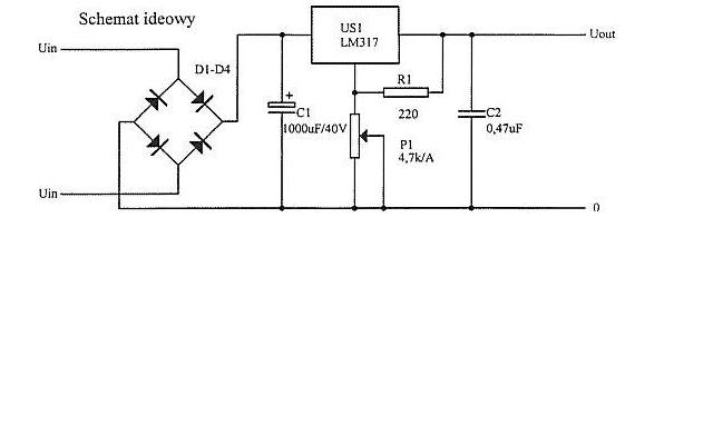

    lub z tego układu:
    bardzo proszę o pomoc
    on jest według producenta przystosowany do napięcia regulowanego od 1-37V..... ale tylko do 1,5A..... a chciałbym chociaż te 5A
