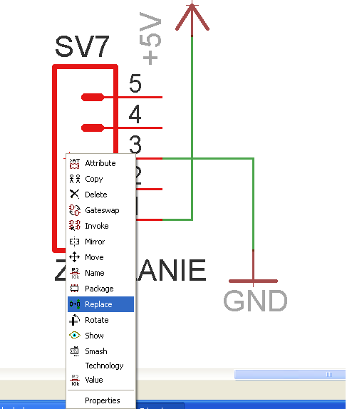

    Zrobiłem schemat w Eagle, do tego płytkę i rozmieściłem elementy. Następnie wróciłem do robienia schematu i zmieniłem jeden element na inny przez plecenie replace. Po przejściu na płytkę wyskakuje błąd o niezgodności ze schematem, na płytce pozostaje stary element. Jak to naprawić? Siedzę już nad tym godzinę i nic. Szukałem na elce i też nie znalazłem.

    Replace jest tylko w edytorze PCB i działa tylko gdy wyłączone jest okno schematu.
    Przejdź na schemacie do starego elementu i skorzystaj z opcji Change lub usuń element i wstaw nowy, wtedy na PCB modyfikacje wprowadzane są automatycznie.

    No właśnie jest w edytorze schematu, przykład:
    Eagle - błąd niezgodności schematu po zamianie elementu, jak naprawić?
    I nie mogę znaleźć opcji change.

    korzystasz z wersji beta, z tego co widzę po screnie
    jak znalazłeś błąd w oprogramowaniu to wypadało by go zgłosić do producenta oprogramowania

    Dzięki. Faktycznie był to błąd Eagle, w nowszej wersji jest to poprawione.

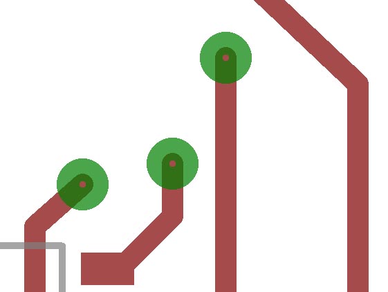

    Mam jeszcze pytanie. Zrobiłem sobie mały otworek w padzie o wielkości 0,2mm na nakierowanie się wiertła. Jednak na ten otworek nachodzi ścieżka i przy wydruku cały pad jest zadrukowany. Jak pozbyć się poprowadzenia ścieżki do samego środka padu, tak żeby było widać ten otworek po wydrukowaniu na papierze?

    Jeśli korzystasz z Cam-procesora odznacz "fill pads".

    Ta opcja nie jest możliwa. Wydaje się, że jest ok, a te drill'e zakrywa drukawka, bo przy eksporcie do pdf jest ok. Może drill jest za mały(0.2mm).
    Jak, po użyciu autoroutera zmienić wielkość tych otworów? Jak zmieniam w DRC, to nie zmieniają się na płytce. Nie chce od nowa używać autoroutera bo namęczyłem się przy poprawianiu jego działania (przeniesienie dużej ilości przelotek spod scalaków SMD na bok).

    Chyba tylko przez zmianę rozmiaru w bibliotece elementu, ale może jest prostrzy sposób.

    To są przelotki, nie pady.
    Wiem jak to zmienić przed użyciem autoroutera, to opcja "minimum drill" w DRC. Zmieniłem tam na 0.2mm i użyłem autoroutera. Teraz chciałem zmienić średnice i nie działa jak już mam rozmieszczone ścieżki. Po zmienia tego parametru nic się nie dzieje i oczywiście wywala błędy w DRC Err.
    Inne opcje działają po autorutingu, ta nie.

    Próbowałeś Change-->Drill potem klik na przelotkę?

    Dzięki, tak też można. Choć bardziej chodziło mi o jakiś automat.
    Zastanawiałem się też, dlaczego nie można zmienić tej opcji, gdzie działa zmiana innych.
