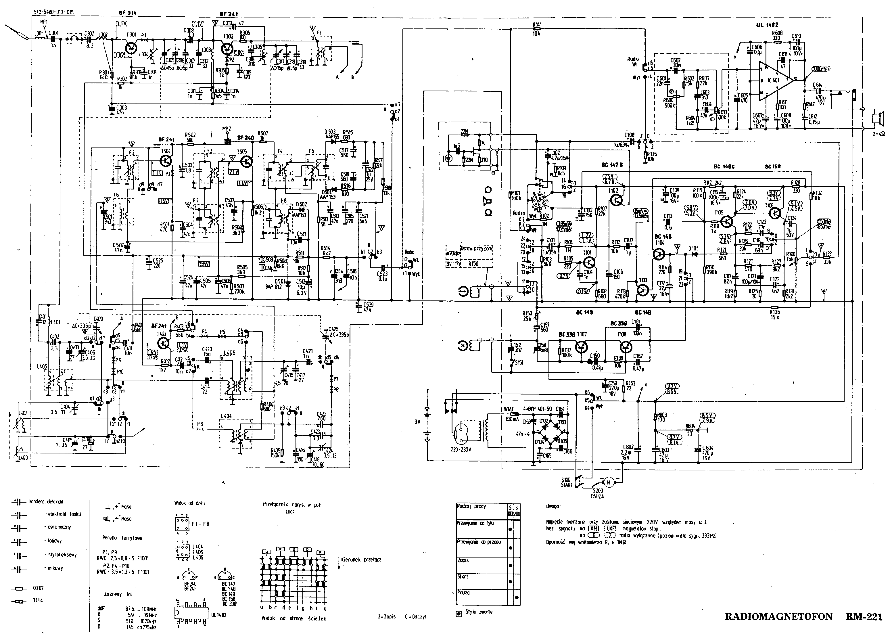

nie działa radio (wszystkie zakresy)
Uszkodzony kondensator C411 (przewodzi), dodatkowo spalny układ UL1482. Diagnoza: przyczyną uszkodzenia układu było zwarcie zacisków głośnika(odpadł przewód) . Po wymianie układu radio nadal nie działa z powodu uszkodzenia kondensatora C411(przewodzenie), powodował on pojawienie się na emiterze i bazie tranzystora T403(BF241) zbyt wysokiego napięcia (ok.7V) i uniemożliwiało jego pracę jako stopień wzmacniacza pośredniej częstotliwości dla UKF i jako heterodyna dla D,S,K. Po wymianie wszystko działa jak należy. schemat
