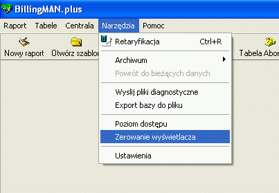

    mam problem z centralą Slican CCA2720. Po zaczytaniu danych z centrali do programu taryfikatora, nie zeruje się bufor z danymi w centrali. To jest druga centrala tego typu, z którą mam doczynienia. Przy pierwszej wystarczyło zaczytanie danych z centrali i bufor zerował się automatycznie. Problem wynika zapewne z mojej niewiedzy i dlatego proszę o pomoc. W jaki sposób można wyzerować bufor danych w centrali?

    Jeżeli używasz starszego programu do odczytu taryfikacji, nie Bilingmana, to jest tam w menu opcja "stanowisko główne", jej zaznaczenie powinno skutkować zerowaniem bufora. Jeśli używasz Bilingmana, to ... nie pamiętam czy program powinien zerować bufor, niestety człowiek raz na miesiąc coś tam zczyta z jednej NCT (tu było by widać efekt) i jakoś nie zwróciłem uwagi.
    Natomiast, aby skasować bufor zdarzeń, to o ile pamiętam można wejść, np. z telefonu w program #981 KOD CENTRALI (jeśli jest) *, dalej w funkcjach powinno być "Kasuj bufor zdarzeń". Tyle, że zapełnienie bufora nie powinno przeszkadzać, bo stare rekordy nadpisywane są nowymi, a programy odczytują tylko nowe, dodane dane.

    Dziękuję, co prawda przez telefon się nie dostałem do centrali, ale znalazłem starsze oprogramowanie do taryfikacji i nim wykasowałem dane w buforze.

    Zerowanie wyświetlacza - przy pobieraniu rozmów tzw. bilingu ) - najlepiej zaznaczyć opcje w programie - " zerowanie wyświetlacza " - działa w 100 %.
