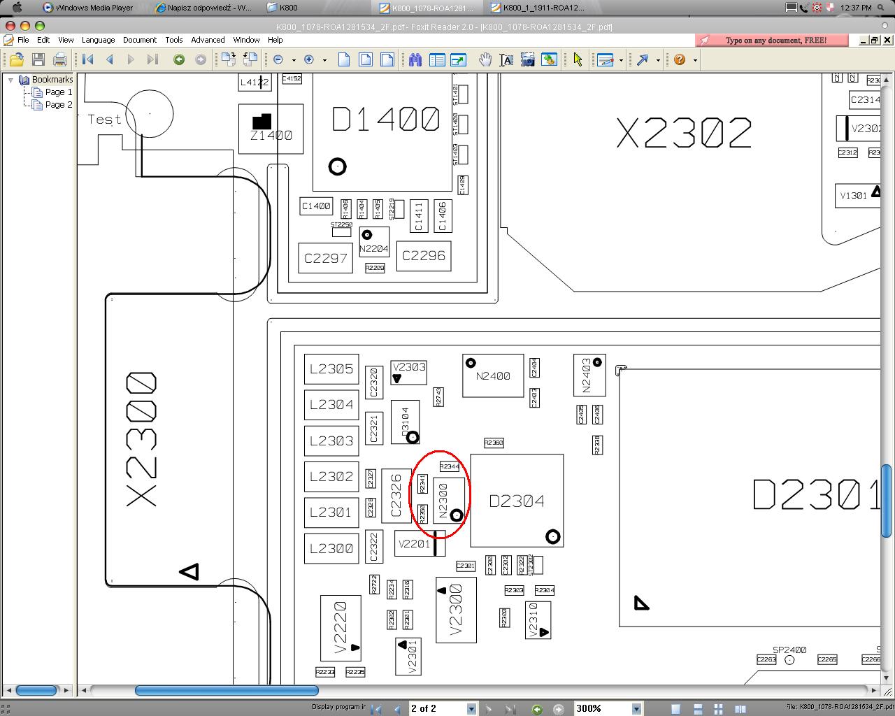

  • #6 5053287
    przemyslaw_1990
    Posty: 47
    proponuje najpierw sprawdzic czy znajduja sie nastepujace styki 1,11,12, oraz 9 to masa
    nastepnie jezeli istnieja ted styki to proponuje sprawdzic przejsia oraz czy nie jest ukruszony n2300 i czy znajduje sie r2341 i r2344
    niekiedy wystarczy wylutowac bateryjke lub ja zewrzec i komunikacja powraca
