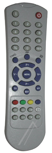

    Mam problem z tv Telestar chassis SM2 zaniki fonii przy których na ekranie pojawia się napis ,,dual ||'' rozstrajanie programów
    brak menu strojenia i do wywołania go nie pomagają żadne wskazówki z forum typu dwukrotne wciskanie menu procesor SAA5290ZP/056,
    pamięć PCF8594C-2 I właśnie ją podejrzewam o uszkodzenie lecz na razie
    nie posiadam nic do podmiany .Może ktoś spotkał podobny objaw proszę o sugestie.

    Napisz jakim pilotem się posługujesz. Jeżeli RC5 (powinien działać przy tym procku) to w strojenie wejście jest tak; - nacisnąć niebieski nad P<P, przytrzymać OK aż pojawi się OVERVIEW i ponownie ale krótko OK.
    powodzenia.

    Pilot w kodzie RC5 orginalny SD3 i działają wszystkie przyciski a menu strojenia zero , zastanawiają mnie zaniki dźwięku przy których wyświetlane jest na przemian stereo, dual-1, dual-2 może to moduł nicam jest przyczyną tych objawów

    podstawiłem wsad 24C08 i bez zmian brak menu strojenia

    podstawiłem czystą pamięć i rozebrałem pilota który jak się okazało nieźle był zasyfiony i wszystko działa OK
