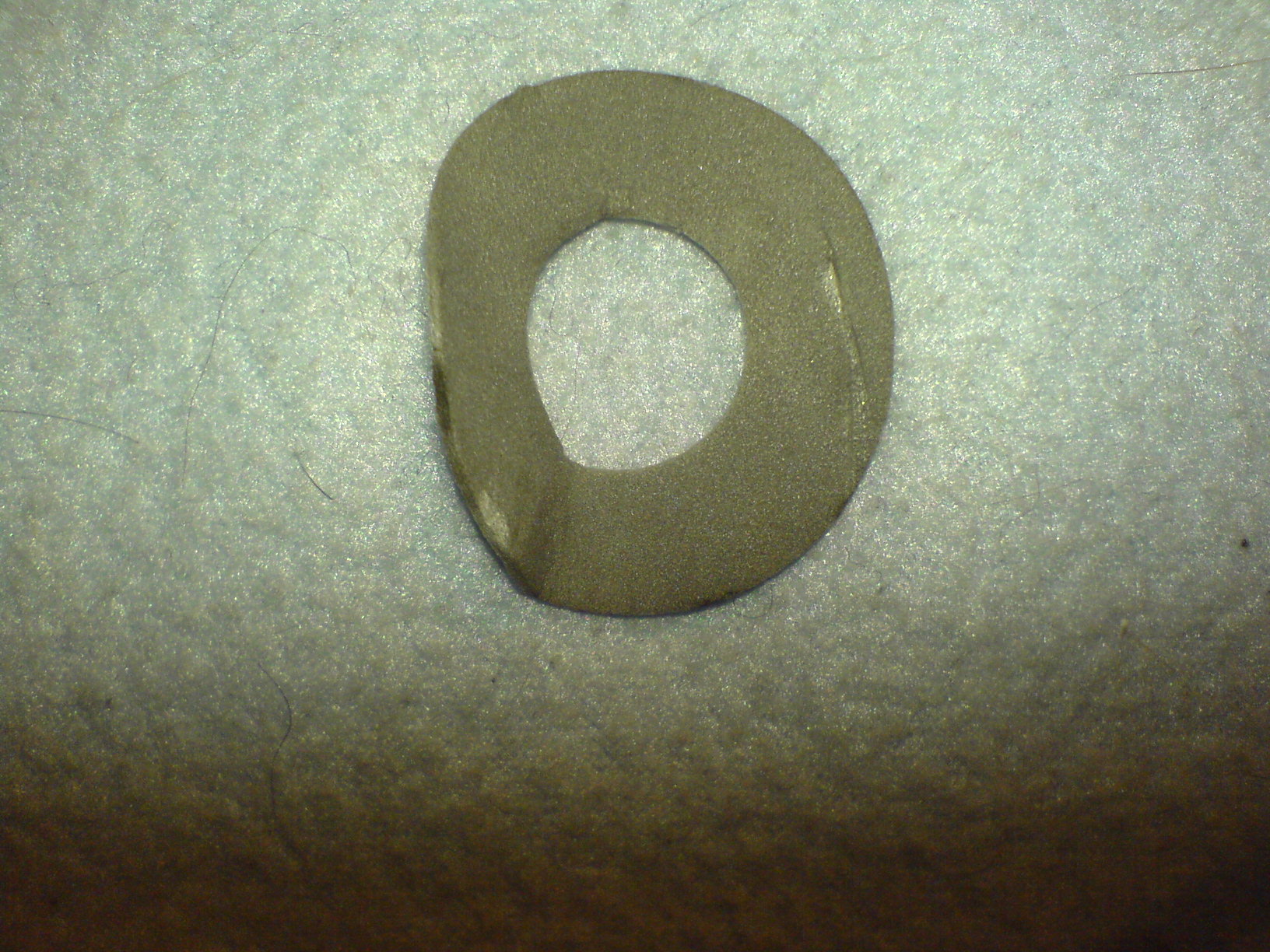

    Problem dotyczy nagrywarki Nec 4571A.
    Gdy nagle przestała czytać płyty i było słychać dziwne dźwięki zajrzałem do środka, okazało się ze w środku tkwi coś takiego:
    Nagrywarka Nec 4571A - nie czyta DVD po usunięciu zaklinowanego krążka
    Krążek ten zaklinował sie pomiędzy laserem, a silnikiem napędu dysku.
    Najprawdopodobniej przylepił się do spodu płyty, która później została wsadzona do napędu.
    Po usunięciu krążka napęd czyta bez problemów płyty CD, natomiast płyty DVD już nie.
    Proszę o pomoc, co mogło ulec uszkodzeniu, gdzie szukać usterki?

    Może kawałek tego ustrojstwa oderwał się i wpadł w optykę - dmuchnij w nią na początek sprężonym powietrzem i zobacz jak będzie. Jeśli nic się nie zmieni, szukaj urwanego elementu na płytce głowicy - na przykład potencjometru, zwykle są na wierzchu.

    Czyszczenie sprężonym powietrzem i aktualizacja biosu pomogła. Napęd znów czyta płyty DVD, czy będzie prawidłowo funkcjonował, nagrywał płyty to się jeszcze okaże.., oby tak. Movzx dzięki za zainteresowanie, pozdrawiam :)
