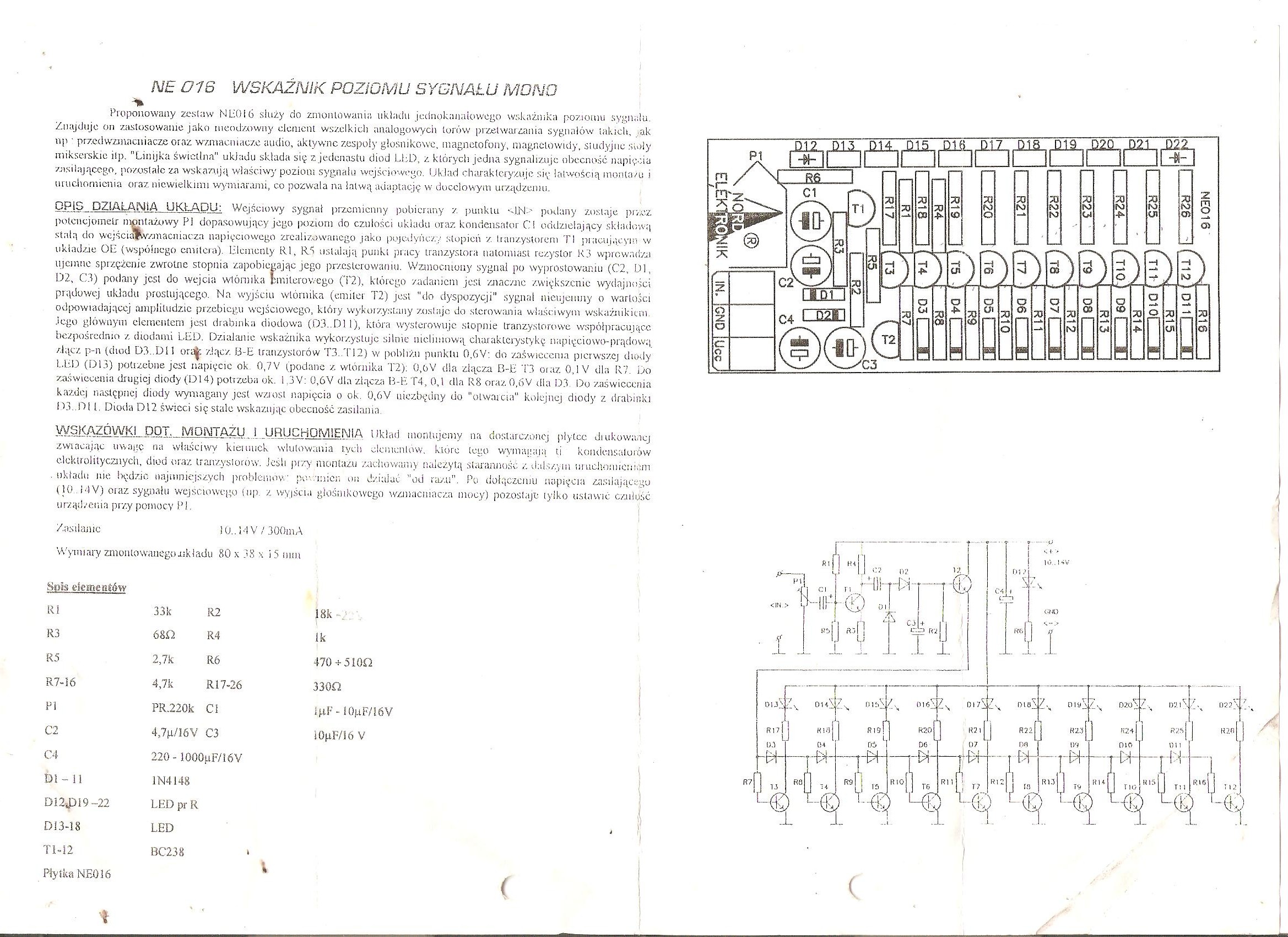

Schemat wskaźnika wysterowania na 6 LED, zasilanie 5-13V

    Witam, szukałem trochę na forum ale nigdzie nie mogę znaleźść akurat tego czego szukam , czyli schematu wskaźnika wysterowania na dokładnie 6 ledów. Może być pojedyńczy albo podwójny. Zasilanie od 5 do 12~13 volt. Proszę o schemat, i o przeniesienie postu jeśli jest w złym dziale

    Hmmm... AN6884 lub KA2284 jest na 5 LED i ma bardzo prostą aplikację. Szóstą diodę można włączyć na stałe. Jeśli to nie odpowiada - pozostaje tylko LM3916 (typowy do wskaźników - LM3914 jest liniowy).

    Proponuje pare tranzystorów bez scalaków bo kłopoty z szukaniem i dostrajaniem.

    To podajcie schemacik na tranzystorkach:)

    Odlicz te cztery tranzystory od prawej i juz by było tyle , że zmienisz sobie potencjometr i już masz na 6 led

    Ale na tym schemacie nie ma podanych wartości elementów, pozatym są dwa schematy, jeden to wskaźnik a drugi?

    Dlatego mniej nerwow bedziesz mniel przy ukladzie scalonym :) No ale jesli lubisz wyzwania oraz chcesz sie uczyc zasad elektroniki to mozesz sobie zrobic ten uklad :) vertim powienien podac wartosci elementow chyba ze dostal schemat tak jak jest bez nich...
