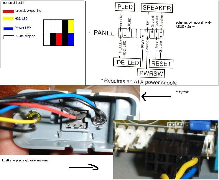

    Po podmianie płyty (stara [a8m2n-la] siadła po aktualizacji BIOS-u) w nowej płycie głównej nie mogę podłączyć diody od dysku twardego HDD LED i diody od włącznika POWER LED.
    Ponieważ od włącznika przy obudowie idzie kostka której nie idzie rozdzielić.
    Czy są jakieś przejściówki które rozgałęziają na pojedyncze piny (kabelki), aby swobodnie podłączyć te diody i włącznik.
    Jak podłączyć diody HDD LED i POWER LED do nowej płyty głównej?

    Możesz wyciągnąć piny z tej kostki i w elektronicznym dokupić jednorzędowe obudowy, albo koszulka termokurczliwa na każdego pina i wpiąć do płyty.

    teraz takie pytanko. Czyli te czarne kable to raczej minusy tak??
    nie chciałbym spalić kilkudniowej płyty

    Czarne to zwykle "minusy", ale nic nie bój, nawet jak się pomylisz to nic się nie stanie. Jedynie diody świecić nie będą, nic ponad to.

    Już sobie dąłem rade. Dzięki a podpowiedź. Wyjąłem piny z kostki i wsadziłem je we wtyczki ze starego komputera. Wszystko świeci.
