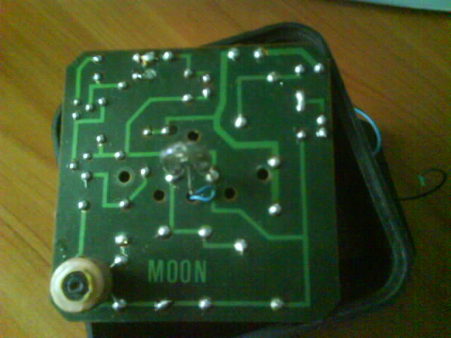

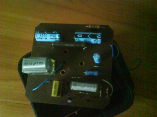

    Witam dostał mi się do naprawy strobo MOON przywieziony z Włoch kilkanaście lat temu.
    Działał świetnie czasami nawet i do godziny czasu się świecił albo i dłużej i przyszedł na niego kres i wywalił bezpiecznik więc pomyślałem żeby wymienić mu bebechy oszacowałem na "oko" (miernik) które części zostawić które wymienić i mam 2 tranzystorki nie znam ich oznaczeń i w sklepie elektronicznym też ich nie zna pomożecie ?
    Tak wygląda:
    stroboskop Włoski moon szukam oznaczeń tranzystorów
    Na jednym tranzystorku pisze tak:[ C203 D GE ]a na drugim[ GE2N 4870]. są w obudowie TO-92 co to za tranzystorki i jakie ewentualnie zastosować zamienniki?
    Powiedzcie Czy palnik może być już zużyty ? chodź nie widać na nim żadnej "przepalenizny" jak go sprawdzić.
    Elementy które zostały zastosowane wyglądają na solidne więc może to jeszcze będzie działać.
    #2 5064636
    mounter
    Posty: 504
    Pomógł: 25
    Ocena: 10
    wymień palnik
    pierwszego nie znalazłem
    drugi to
    2N2646-MET
    Zamiennik dla: 2N4870

    mori.pl dzięki za odpowiedź. A czy jak nie wymienię palnika to jest możliwość uszkodzenia reszty elektroniki? Bo na razie nie mam możliwości kupna. Myślę że nic sie nie stanie jak go nie wymienię a podłączę do prądu.
    Kolega napisał mi że ten drugi tranzystorek o oznaczeniach [ c203d ge]
    to jest C203D czy byłby to tyrystor a nie tranzystor jest to możliwe.??
