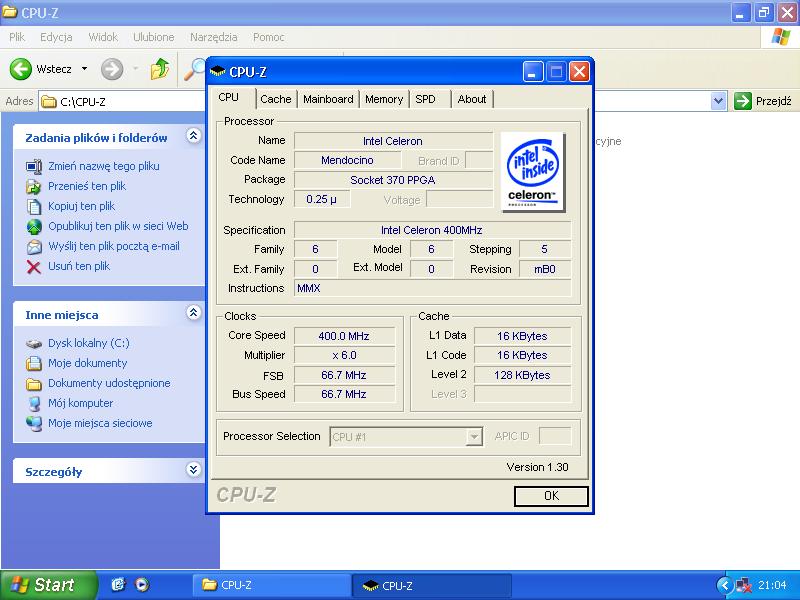

    Cześć . Mam takie małe pytanko odnośnie laptopa firmy Highscreen Sn 551812xx-5xC . Dokładnie chodzi mi o to czy opłaca sie to modernizować , a jak nie to chociaż podkręcić . Przeglądając allegro zauważyłem iż części do notebooków są bardzo tanie .
    chciałbym się dowiedzieć jaki procesor można by było wstawić ?
    obecna konfiguracja :
    modernizacja , lub overclocking starego notebooka ?

    Najszybszy Pentium II na szynie FSB 100MHz wg. poniższego pdf'a:
    ftp://download.intel.com/design/chipsets/datashts/29063301.pdf
    Jak niedrogo i nie będzie trzeba przerabiać chłodzenia to można upgrade'ować.

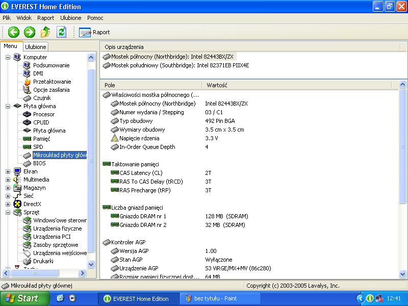

    Takie jeszcze pytanko odnośnie pamięci ram , gdyż każdy program podaje mi płytę główną jako "nieznaną" (Everest , PC Wizard) czy płyta będzie współgrać z dwiema kościami ram po 256Mb każda ?

    Teoretycznie tak ale w praktyce różnice może być (kwestia jądra procesora, biosu płyty głównej itp.)
    Możesz sprawdzić w CPU-Z zakładka SPD ile jest slotów zajętych/wolnych. Przy zakupie lepiej wybrać się z lapkiem bo to i440BX w końcu

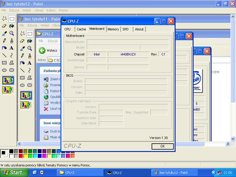

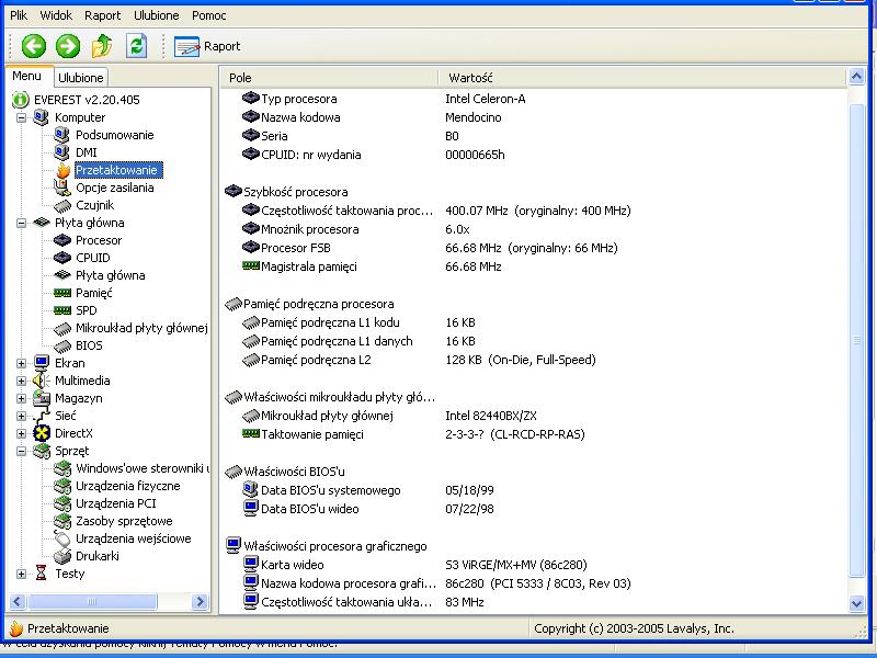

    skorzystałem z tego CPU-Z ale nie ujawnił zbyt dużo :

    Programy milczą, na google jakoś nie mogę znaleźć też zabardzo nic więc pozostaje rozebranie go chyba aby sprawdzić

    Szalla1 sprawdz czy masz procka w podstawce czy lutowany. Jak w podstawce to typ slotu (np uPGA2)
    I kup jakiś procek z przedziału do 700MHz powinien działać :) Co do ramu raczej max to 128Mb na slot i wiecej nie wsadzisz i pamieci nie kupuj na allegro. Ja z moja TOSHIBA SP4200 miałem takie jaja ze na 30 przetestowanych pamieci poprawnie zadziałały tylko 2 wiec sam widzisz
