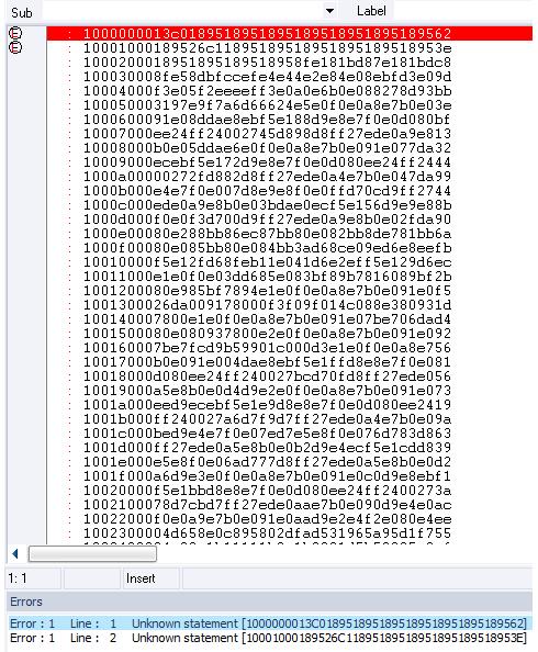

    Witam wszystkich. Chcę zaprogramować mege8 do tego multimetra na wyświetlaczu LCD 1x16 http://elfly.pl/multimetr/multimetr_DIP.htm.. mój problem jest następujący:
    po wczytaniu pliku HEX do bascoma program wychwytuje 2 błędy w pierwszych linijkach programu. Tj na zdjęciu:
    I jeszcze jedno. mianowicie co i gdzie mam przestawić w ustawieniach żeby poprawnie zaprogramować na programatorze stk200?
    Proszę o odpowiedzi;)

    To nie jest kod, tylko juz skompilowany i gotowy program do przesłania na µC. Musisz włączyć (F4 na klawiaturze, lub ikona Run programmer) programator i tam załadować plik hex

    na F4 jest program chip.. jak tam nacisne to wyskakuje błąd że nie może znalećś pliku w DIP.. mam przed tym wpiąć programator?? ;)

    Wybrać File/New i potem F4.
