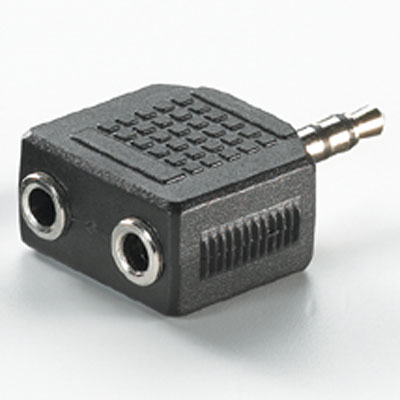

    Witam posiadam dwa wzmacniacze Pioneer VSX 416 i Kenwood KA -57 i nie mam pojęcia jak podłączyć .Próbowałem tak z komputera podłączyłem do Kenwoda pod wejście Tape 1 Play a z drugiego wyjścia Rec czinczą do Pioniera pod wejście cd i nie działa Pioneer nic nie gra a Kenwood gra i wszystko ok jak to podłączyć POMOCY zdjęcie przedstawia tyły dwóch wzmacniaczy....

    A załączyłeś w kenwoodzie na panelu TAPE MONITOR? jeżeli nie będzie grało to po prostu rozdziel sygnał z karty dzwiekowej rozgałężnikiem i puść osobno do każdego wzmacniacza

    Rozdziel wyście z komputera i podłanczaj jeden do jednego wzmacniaka a drugi rozgałężnik do drugiego wzmacniaka. Ja tak grałem W szkole na dwóch wzmacniaczach.

    dziękuje wszystkim za wątek i pomoc problem został załatwiony jak co to proszę pisac na priv to opisze
