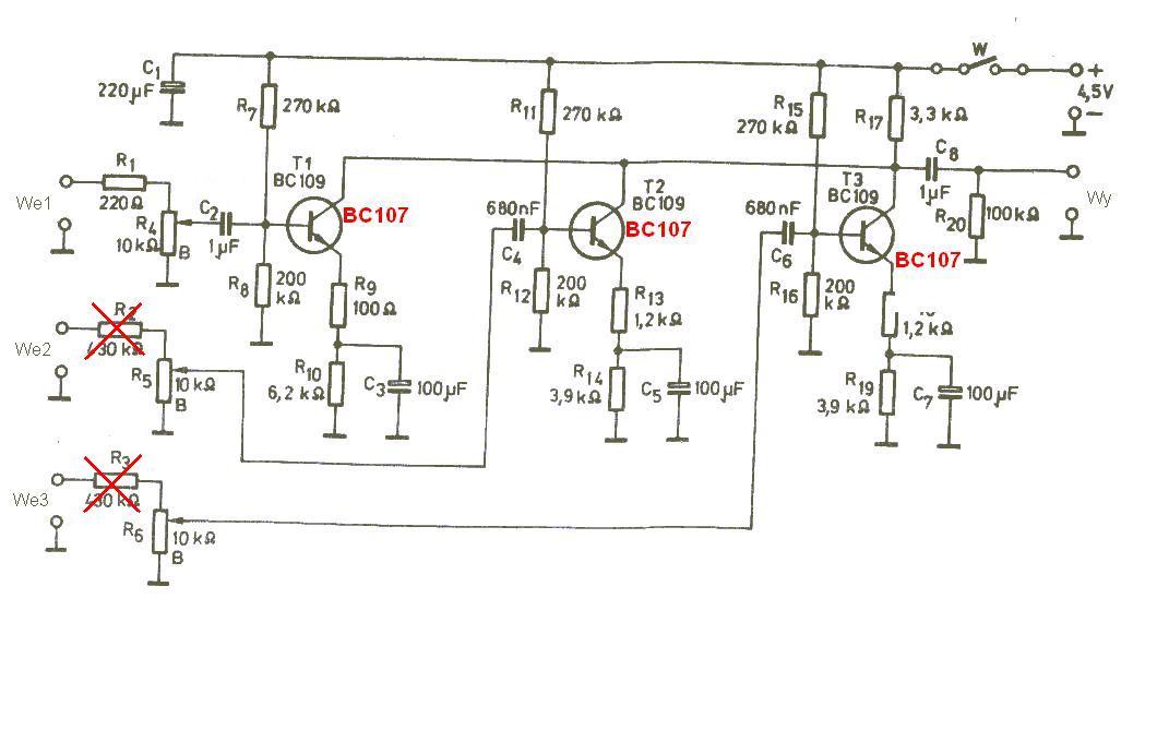

    Witam, potrzebowałem prostego miksera 2-3 kanałowego, poszukałem trochę i znalazłem(schemat poniżej). Zbudowałem go "na pająka" i zamknąłem w plastikowym pudełku z tym, ze zamiast tranzystorów BC109 użyłem BC107(w sklepie nie mieli akurat tych właściwych). Do miksera podłączam gitarę(12kΩ) i mikrofon(600Ω). Układ działa, jednak dźwięk gitary i mikrofonu jest stłumiony. Czy jest to wina źle dobranych wartości kondensatorów, tranzystorów czy ten układ tak po prostu działa? Usunąłem dwa rezystory(zdjęcie), ponieważ sygnał wychodzący z miksera był cichszy niż wchodzący. Proszę o pomoc i z góry dziękuje.

    Te rezystory lepiej zastosuj, zawsze układ będzie pewniejszy. A co mikrofonu i tej gitarki, to aby podpiąć te urządzenia pod ten mikser musisz dać jeszcze przedwzmacniacze mikrofonowe :) Po jednym na każde wejście ;) i powinno grać normalnie, albo i ze wzmocnieniem ;)

    Małe pytanko z czego ten schemat? Nie wygląda mi na zbyt nowoczesny...
    Jakie masz napięcie DC na bazach tranzystorów oraz na wspólnym kolektorze (C8 przed wyjściem) i na Emiterach
