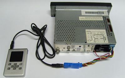

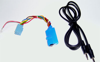

    może tym sie da. Podłącza sie to w miejsce na zmieniarkę kosztuje chyba ok 89 zł można to kopic na allegro

    To nie jest radio do 407 więc nie zadziała w peugeocie.
