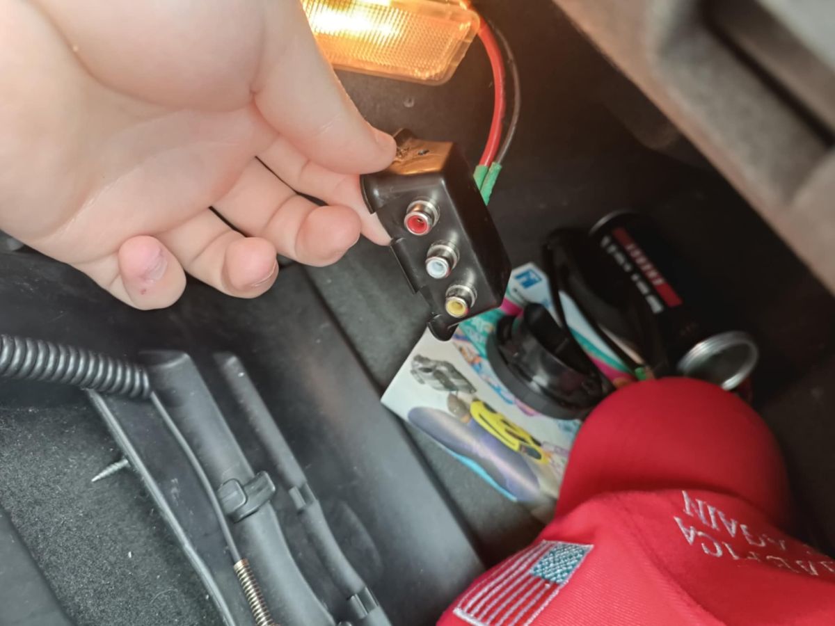

    Panel wejść AUX z gniazdami RCA w schowku samochodu, trzymany przez rękę. Radio samochodowe Peugeot 407 z wyświetlaczem RT4 pokazującym tryb AUX.
    Posiadam Peugeot 407 z 2007 r. z radiem na RT4. Do schowka mam wypuszczone 3 wejścia AUX. Czy, żeby podłączyć się do radia z telefonu, potrzebuję jakiejś przejściówki, czy wymaga to wyższej filozofii?

    Jeżeli masz poprawnie ustawiony (zaprogramowany wyświetlacz) to wystarczy kabel minijack <> 2xChinch. Ale używanie telefonu będzie wymagało przełączenia radia na AUX. Sprawdź czy za schowkiem nie schował się moduł do Bluetooth... Kiedyś próbowałem tego w 407 ale z radiem RT3 i wyświetlaczem monokrystalicznym. Ale u mnie wyświetlacz miał niewłaściwą wersję firmware (chińska podróbka) a wymiana na właściwy to był koszt 600 zł :(

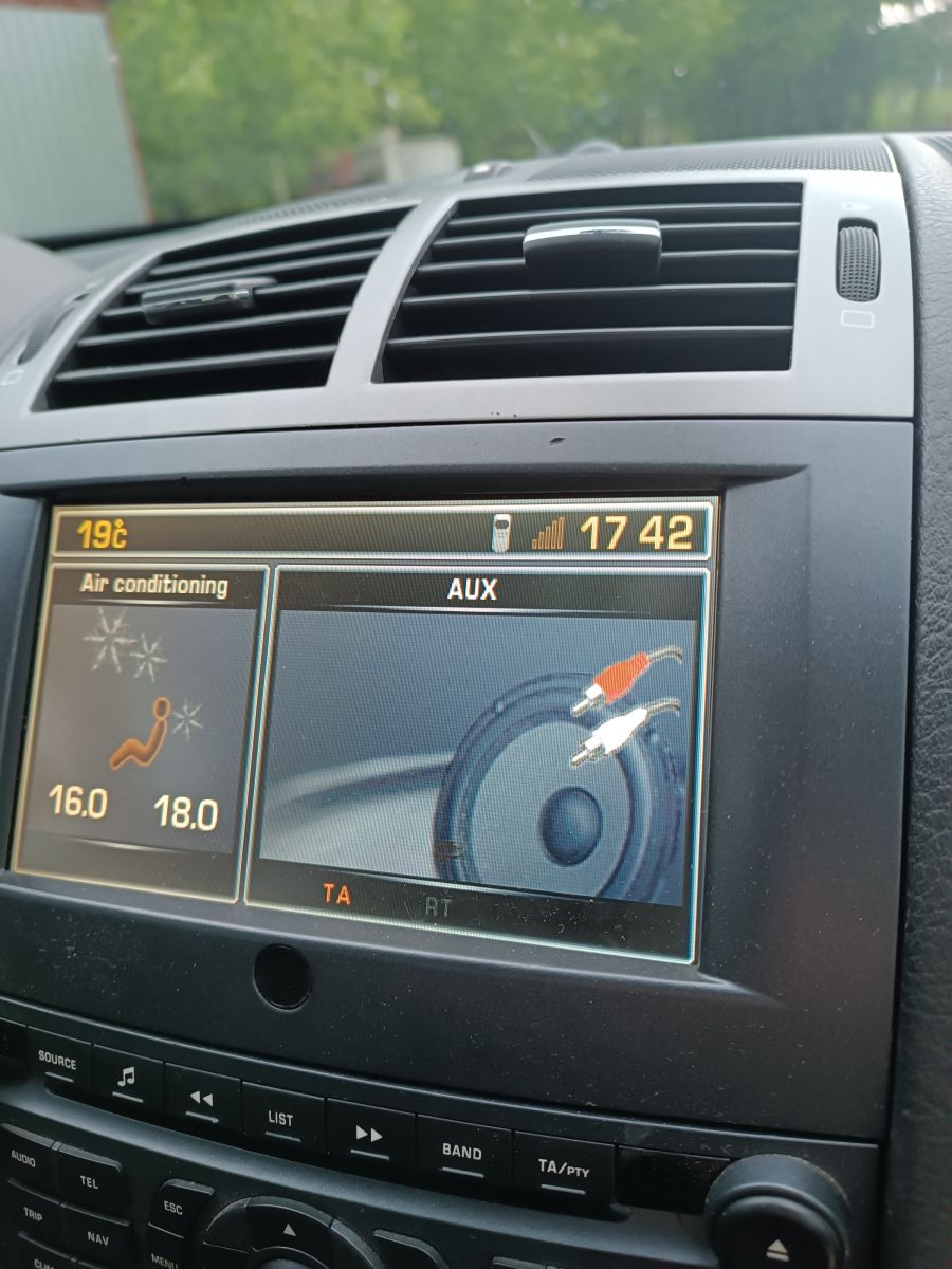

    Podłączyłem telefon wg kolorów do radia, telefon wychwytuje, że są podłączone jakieś słuchawki, dźwięk z telefonu znika, a radio w ogóle nie reaguje, jest ustawione na przechwytywanie AUX-a. Czy to oznacza, że AUX nie jest zakodowany?

    konraddec123456789 napisał:
    podłączyłem telefon wg kolorów do radia, telefon wychwytuje że są podłączone jakies słuchawki, dźwiek z telefonu znika a radio w ogóle nie reaguje, jest ustawione na przechwytywanie auxa. Czy to oznacza że AUX nie jest zakodowany?
    Skoro wyświetla AUX, to jest zakodowany. Próbowałeś zwiększyć głośność na telefonie?

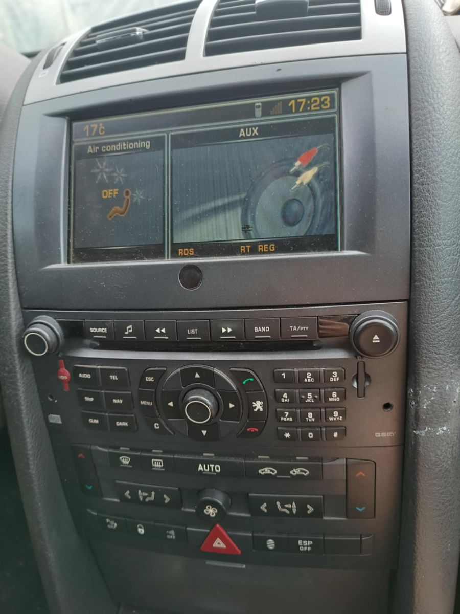

    Wyświetlacz samochodowy pokazujący tryb AUX z grafiką kabli RCA oraz ustawienia klimatyzacji.
    Tak
    Czyli powinno być OK- może jest za niski poziom dźwięku ustawiony?
