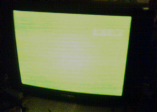

    Pojawia się jasne tło z szerokimi pasami powrotów i za chwilę się wyłącza. Proszę o pomoc

    Witam prawdopodobnie brak 200v zasilania wzmacniaczy wizyjnych,jesli jest to uszkodzony rezystor zasilajacy na płycie kineskopu(jesli na TEA5101B to uklad do wymiany).Pozdrawiam.

    Na ekranie widac jasne tlo, z jeszcze jasniejszymi szerokimi ukosnymi liniami

    Napięcie 200 v jest i dochodzi do wszystkich wzmacniaczy wizyjnych na płytce kineskopu. Jeśli mierzę napięciu US2 jest 550 v to w tym czasie telewizor się nie wyłącza, świeci na jasno w lekko zielonym kolorze z ukośnymi szerokimi liniami powrotów. Proszę o podpowiedź, z gory dziękuję
    Oto zrzut z ekranu

    A jak pomiary na katodach? Wygląda na uszkoczenie w torze B.

    Podaj chassis CUC (na nalepce z tyłu),spróbuj wyregulować G2.
