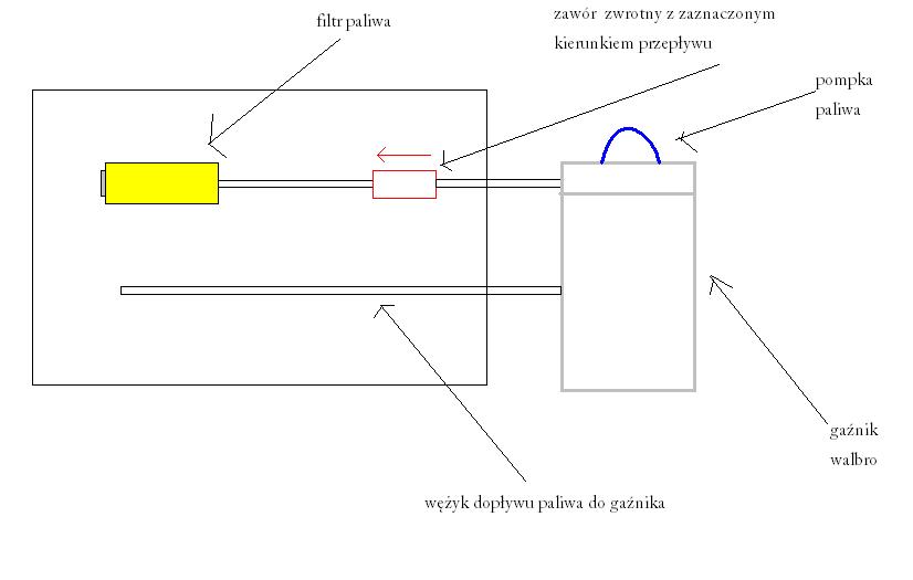

    Witam, posiadam taki model kosy spalinowej. Ze starości skruszał grzybek pompki paliwa i wszystkie wężyki paliwowe. Pompkę kupiłem i wężyki też, ale mam problem z poskładaniem tego do kupy. Mam filtr paliwa i zawór zwrotny, w zbiorniku paliwa są dwa otwory i z gaźnika wychodzą dwa króćce. Jeden jest od pompki paliwa i tłoczy powietrze do zbiornika żeby wypchnąć paliwo, a drugi to dopływ paliwa. Jak powinienem podłączyć to wszystko razem. Zrobiłem rysunek pomocniczy, tak jak ja to widzę, proszę o weryfikację.

    No no , chyba zle odebrales dzialanie. Pompka tloczy paliwo przez gaznik a ta druga rurka to powrot nadmiaru. Nie mozesz tloczyc powietrza do zbiornika bo korek jest tak zbudowany ze to Twoje tloczenie na nic by sie zdalo.

    A czy powodem tego, że kosa gaśnie może być uszkodzony korek wlewu paliwa? Kiedy się ją przewróci do góry nogami, tak że paliwo spływa ze zbiornika do gaźnika to chodzi, a jak jest w normalnej pozycji, to zapala i za chwilę gaśnie. A i możesz mi rozrysować poprawne podłączenie tego filtra i zaworu zwrotnego w zbiorniku?

    Po podłączeniu w sposób pokazany na Twoim rysunku, kosa wcale nie chce zapalić, nawet nie zaskakuje. Wcześniej zapalała bez problemu, pochodziła chwilę i gasła

    Ale to chyba logiczne że paliwo do gaźnika powinno być zasysane przez filtr ... może jest już zapchany i dlatego nie chce zapalić. Ten "odpowietrznik" w korku to zazwyczaj malutka dziurka, spróbuj dmuchnąć przez korek tylko go wyczyść dokładnie ;)
